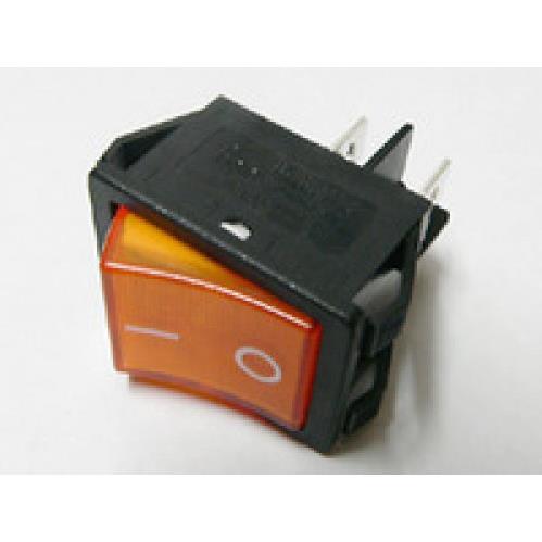

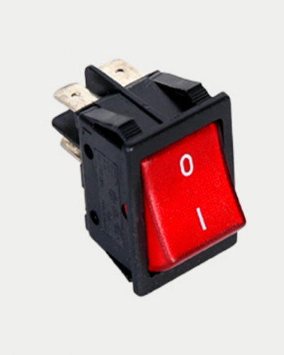

Arkadaşlar merhaba. Eski çamaşır makinesi motorundan bir alet yaptım. Ve açma kapama düğmesi olarak tekzen de 250v 16a bir ışıklı anahtar aldım. Şimdi bu anahtarı motorun aç kapasında kullanıcam. Fakat arkasında 4 adet bağlantı çıkışı var. Altlı üstlü bağladığımda anahtarın ışığı yanmıyor fakat makinayı çalıştırıp durduruyor. Çapraz şekilde 2 faz 2 nötr kablosu olarak bağlayıp denedim. Yani fazın altında nötr diğeri nötr altında faz şeklinde. Öyle bağlayınca da anahtarın ışığı yandı açıp kapamada yapıyor. Fakat açtığım zaman anahtarın ışığı sönüyor. Stop ettiğim zaman ışığı yanıyor. Şimdi bunun bağlantısı nasıl oluyor. Doğru mu bağlamışım yanlış mı ? Yardımcı olursanız sevinirim. Temsili fotoğraf ektedir.
Faz ve nötrü orta bağlantılara yap bu kadar basit.
