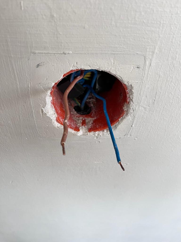

Merhaba arkadaşlar,

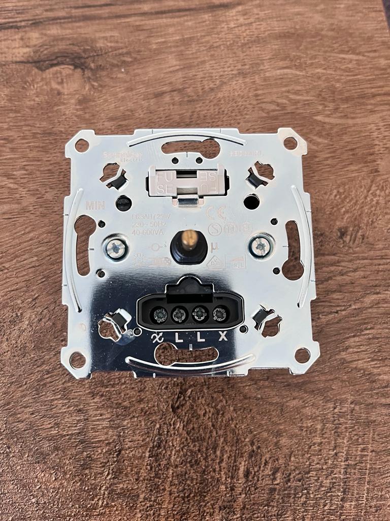

Schneider electric marka dimmer anahtar aldım montajı konusunda sorum olacak.
Ekteki görselde görebileceğiniz gibi dimmer anahtarda 4 giriş var.
Duvardaki buattan gelen 2 kablo var mavi kabloyu kontrol kalemiyle kontrol ettiğimde ışık yanıyor, kahve rengi kabloda ışık yanmıyor.
Bu durumda hangi kabloyu dimmer anahtarda nereye takmam gerekiyor.

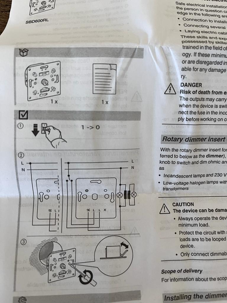

Montaj şemasının fotoğrafınıda ekte paylaşıyorum.
Mavi kablo dimmer nahtarda L (Faz) da olacak sanırım
Kahve rengi kablo N (Nötr) dimmer prizde en baştaki girişe takılacak sanırım
ancak emin olmak istediğim için soruyorum.

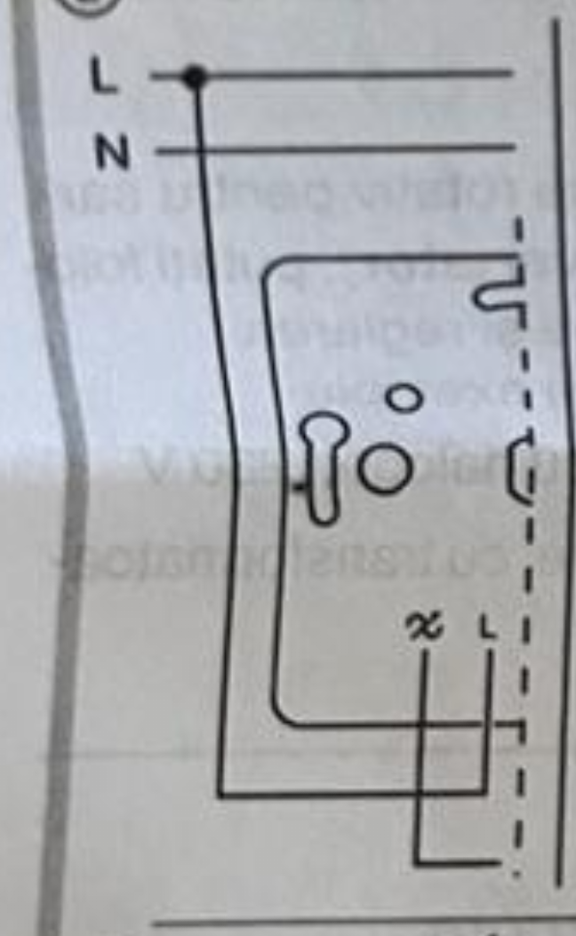

Birinci konum yarım foto gösterim olan foto normal.( sizin bağlantınız olacak olan .)
Faz L girişi ( kontrol kalemi ile yanan )
Diğeri devreyi tamamlama Faz çıkışı
İkinci konum tam foto gösterim broşürü vavien tesisatı ile dimmer kullanılacaksa bağlantı uygulanır.
