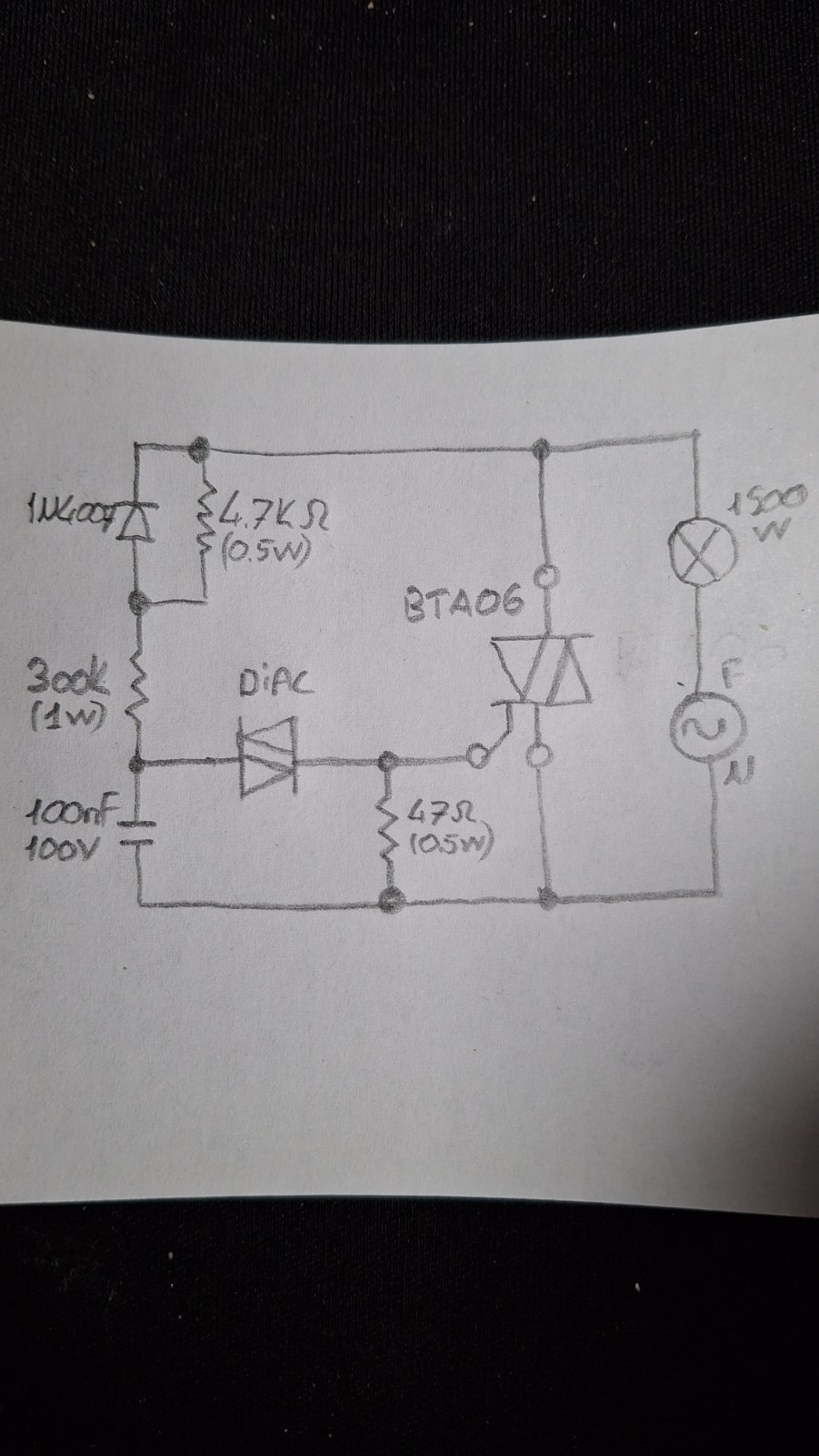

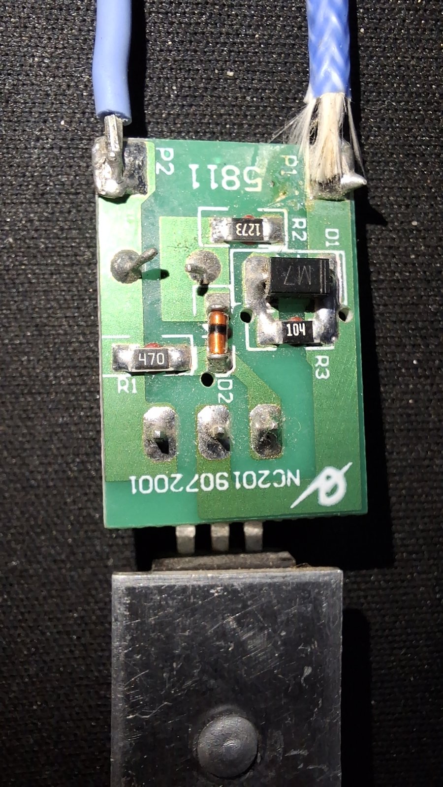

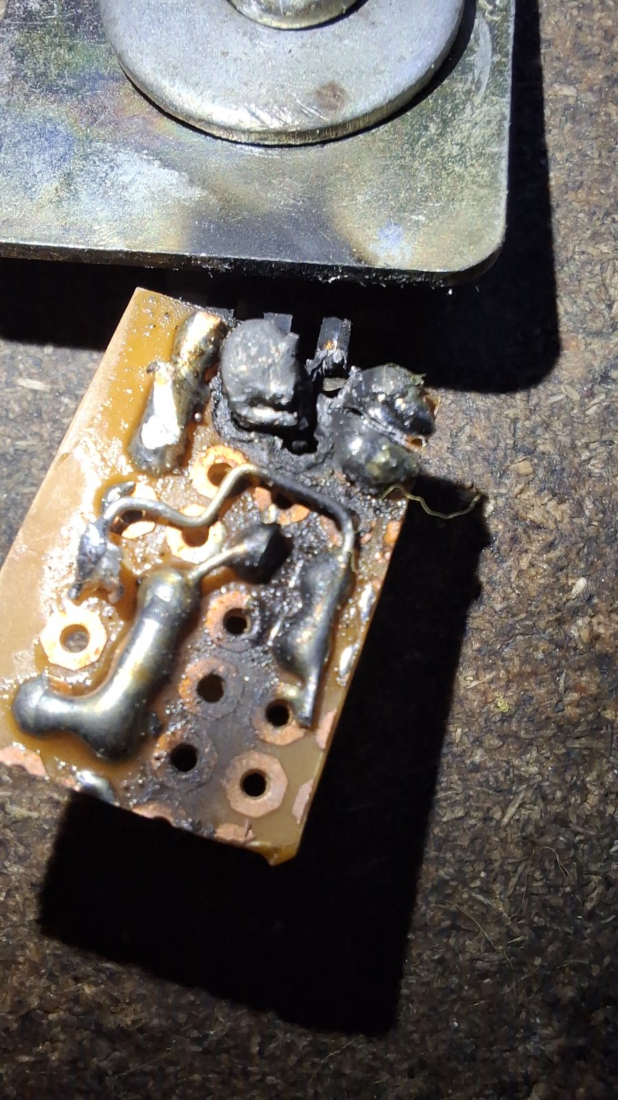

Merhabalar arkadaşlar. Görseldeki dimmer devresini bir kettle üzerindeki devreden çıkararak kendim çoğaltma fikrim vardı. Devre üzerindeki elemanlar bta06 hariç smd idi. Ben normal direnç diyak diyot kullanarak yaptım fakat triyak çok ısınıyor. Başka devrelerde kullanmak için 2 adet Devre yaptım diğerinde bta41 kullandım fakat onu dahi ısıtıyor. Devre dimmer bağlı halde iken 1.5 amper çekiyor. Soğutucu kullandığım halde bta06 lı olan devreyi 15 20 dk sonra patlattı. Sorun nedir anlam veremedim. Tetiklemeye yüksek akım gittiğini düşünüyorum. Fikirlerinizi ve önerilerinizi bekliyorum.

1 N4007 Diyot ve gate e bağlı 47R direnci çıkartıp yeniden test yapar mısınız?
Triyak Soğutucuya bağlı olsun.
Şöyle denemiştim diyota paralel bağlı direnci sökmüştüm. Ayarladığım voltaj değeri değişti ve ampul ile denediğimde ampul seyreme yapmıştı.(titrek şekilde). Potlu devrede tekrar dediğiniz gibi de deneyip sonucu yazacağım.

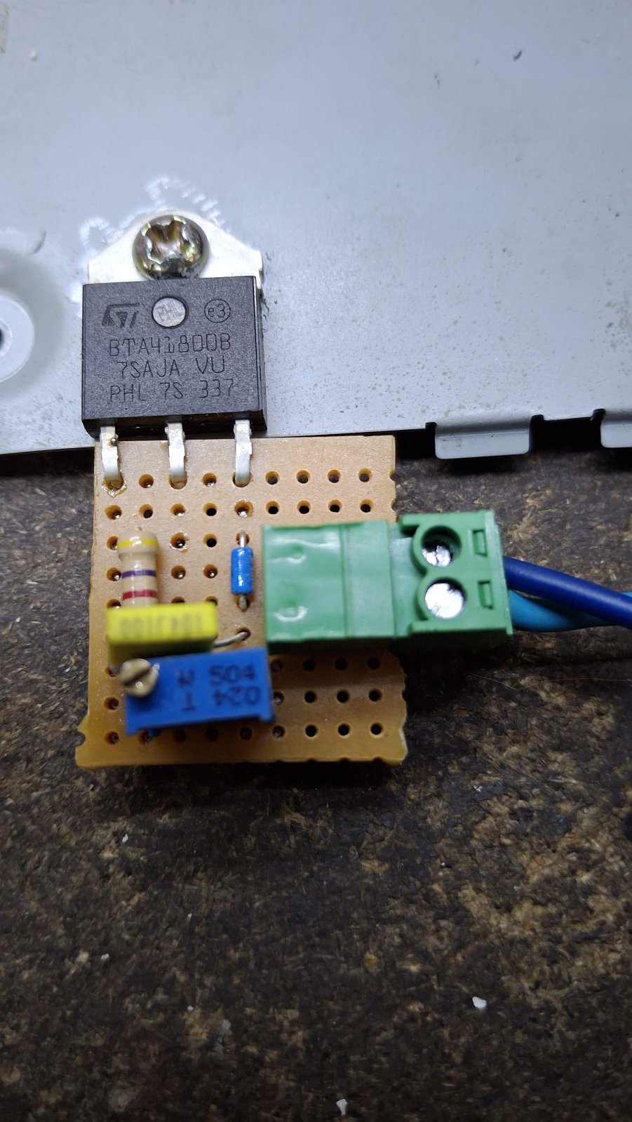

Devre başka bir sebeple kısa devre yapmışta olabilir gibi duruyor. Parçalar ölçütüğüm
kadarıyla sağlam duruyor ama yine de 1.5A de ısı fazlaydı. Bta41 ile yaptığım devrede diyot ve direnci söktüm ve deniyorum şuan. Bta41 de çok az bir ısınma var şu an ama öncesiyle aynı gibi. Bta 06 ile yeni devre yaparak deneyeceğim birazdan. 40A lik triyakta şu an 1.5 amper çekerken neden az olsa da ısınma yaptığı aklıma çok ta yatmadı benim ya. Neyse 06 ile deneyince tekrar yazacağım.

Triyak üzerinden akım geçiyorsa; güç tüketiliyor dur ve triyakta ısınma normaldir.
Bu ısınmalar 80°-125 ° arası olabilir.
60° sıcaklık elinizi yakar.
Triyak ı ince sac veya tenekeye vidalamayın.
Biraz etli alimiyuma monteleyin ve devreyi çalıştırıp test edin
Sonucu yazarsınız.

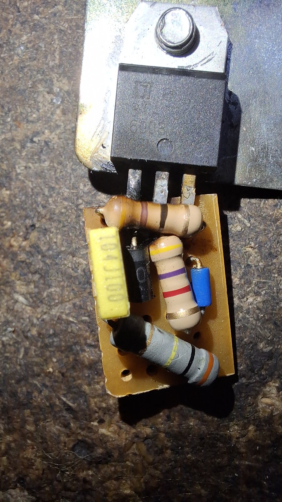

Görseldeki devre çıkardığım devre. Dediğinizi uyguladım hocam. Kendi hatam da varmış soğutucu pek iş yapmıyormuş. Sizin dediğinizi yapıp aynı soğutucuda yine çok ısındı. Değiştirdim şuan sadece az bir ısınma var. Peki neden orijinalinde böyle yapmışlar ya da sizin dediğiniz şekilde de oluyorsa neden daha fazla masraf edilmiş? İşin mantığından bahsedebilir misiniz sakıncası yoksa ve müsaitseniz.
Bir de belki doğru soğutucuyu benim kurduğum devrede kullansam ısı yine aynı seviyelerde kalır mı acaba? (Bunu denememe gerek kalmadı böyle hem daha basit hem daha az malzeme kullandım ama merak ettim)

Evet sorun sanırım soğutucu ile alakalıymış. Ölçemiyorum ama derece şu anda 40 50 arasında gibi. Elimi yakmıyor.
Alüminyum soğutucum var elimde fakat kettle gibi küçük alanda kullanacağım için orjinalindeki gibi ince bir sac kullandım bilerek. Zaten etli bir soğutucu kullanmaya gidersem fan da koyarım muhtemelen:D
