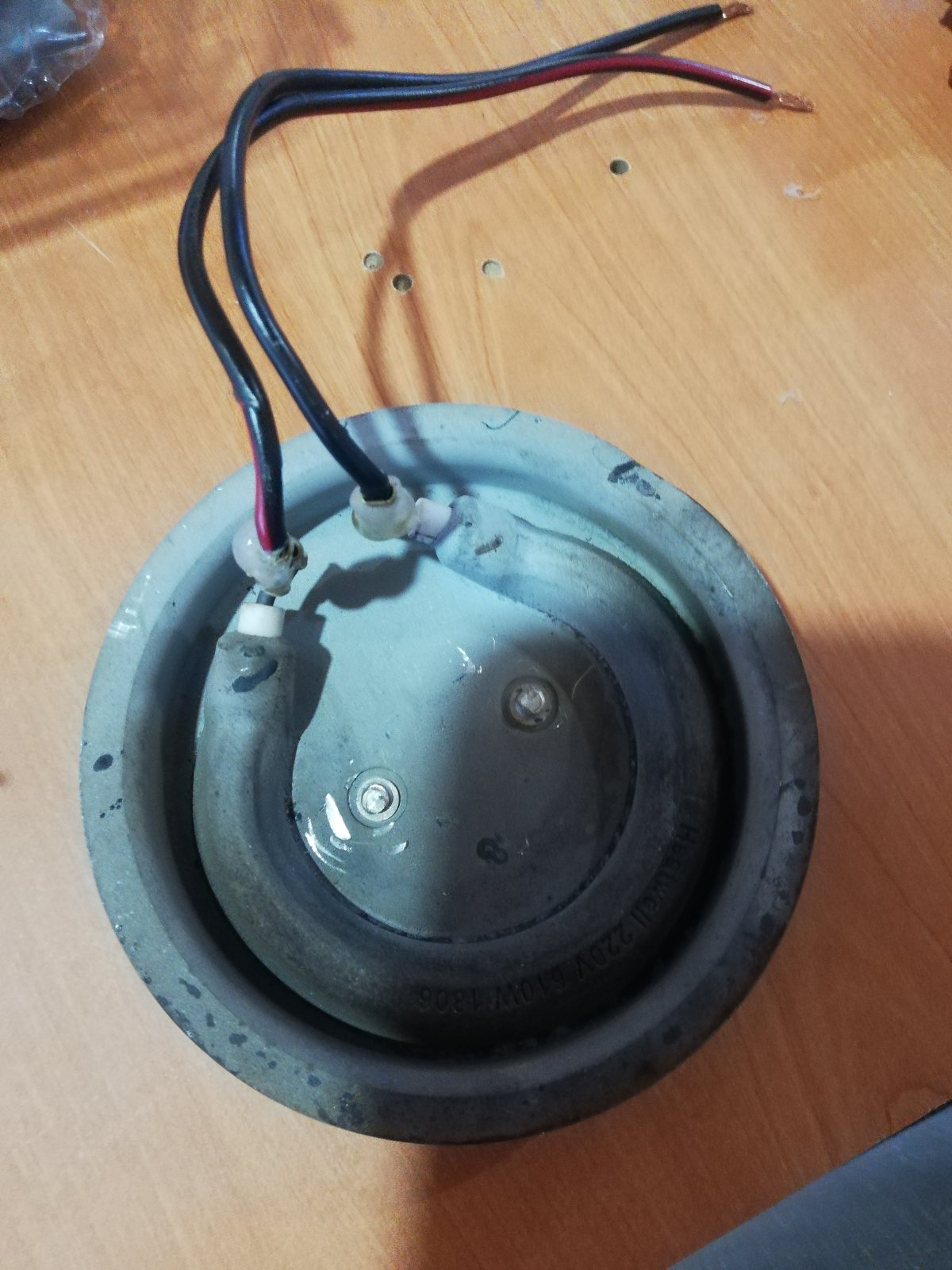

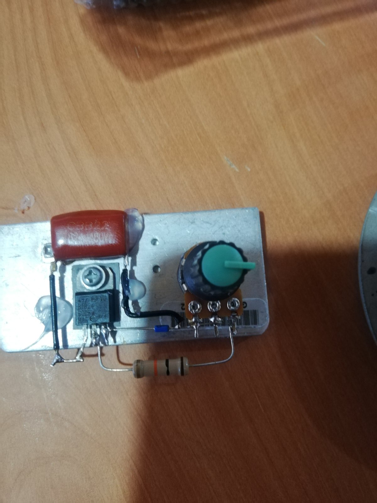

Selamun aleyküm arkadaşlar bir dimmer devresi yaptım btb24 600bw triyak kullandım 24 amperlik triyak lamba dim ettiğim de gayet düzgün bir şekilde dim ediyor elimde 600 watt lik bir kahve makinesi rezistansı var bunu dim ettiğim de ise potansiyometre den kıvılcım çıkıyor neden olmuş olabilir acaba görselini ekliyorum

güzel insan, rezistansın çektiği amper sıkıntı yaratıyor olabilir mi? hani ampülün çektiği amperle rezistansın çektiği amperi bir karşılaştırmayı bir deneyin.
Triyak 25 amperlik usta rezistans 600 watt lik 2.5 3 amper anca çekiyor dimmer siz 200 watt a düşürsek 9 10 amper anca çeker yük konusunda bir sıkıntı olduğunu zannetmiyorum 10 k lik direnç kullandım bu etkiler mi onu bilmiyorum
Direncin değeri, kondansatörün değeri ile potun değerini yazar mısınız?
Enerji girip çıktığınız pinleri de işaretler misiniz?
Direncin rengi nedir?
Siyah siyah turuncu altın mı?
Kondansatör?
Kahve siyah turuncu direnç kutupsuz kondansatör cbb22 824j 400v
Kondansatörünüz çok yüksek sığalı. 820nF olması gereken 100nF.
Sığa fazla olunca pot üzerinden geçen akım yükseliyor. Buda potun yanmasına neden oluyor.
100nF bir kapasitör kullanın birde 500k pot yüksek gelirse 250k gibi bir pot kullanabilirsiniz.
Akşam yeni bir şema ekleyeceğim onun üzerinden bu konuda konuşuruz.
