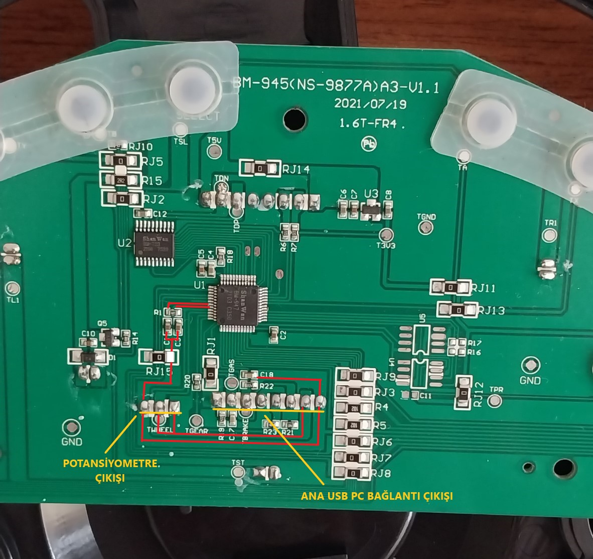

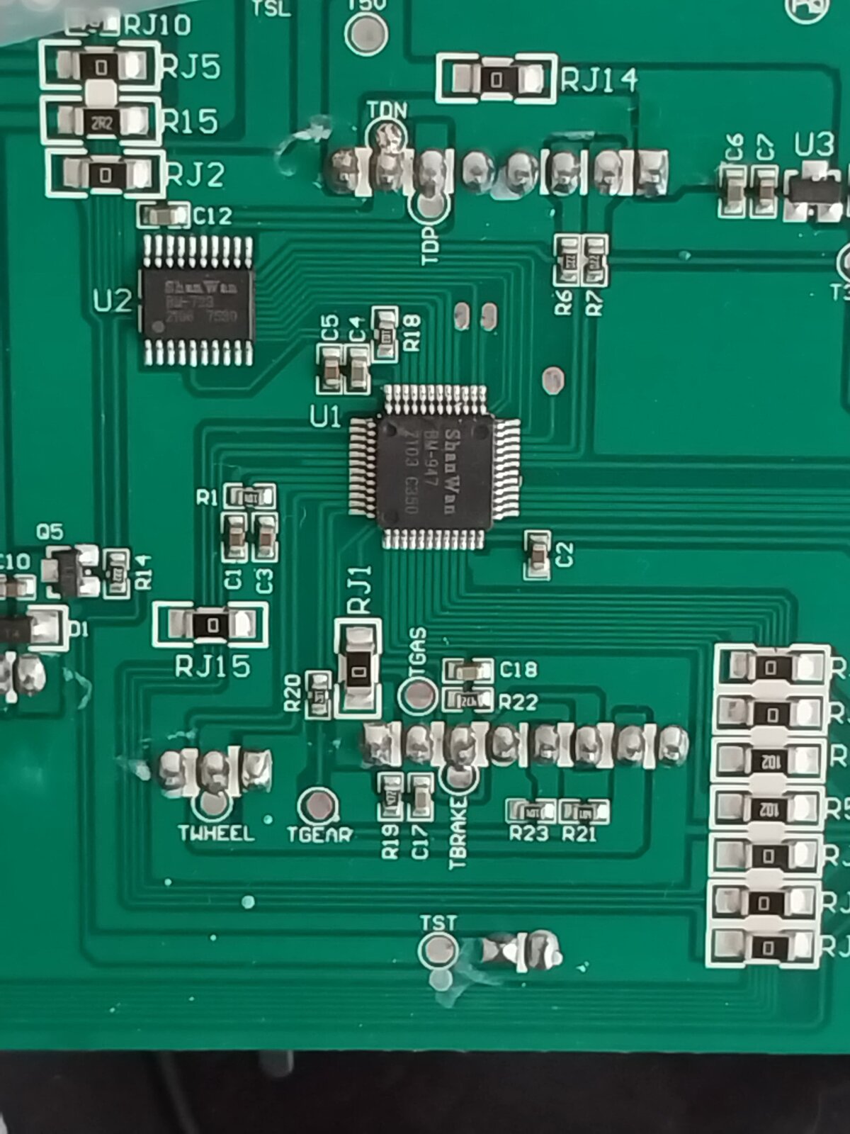

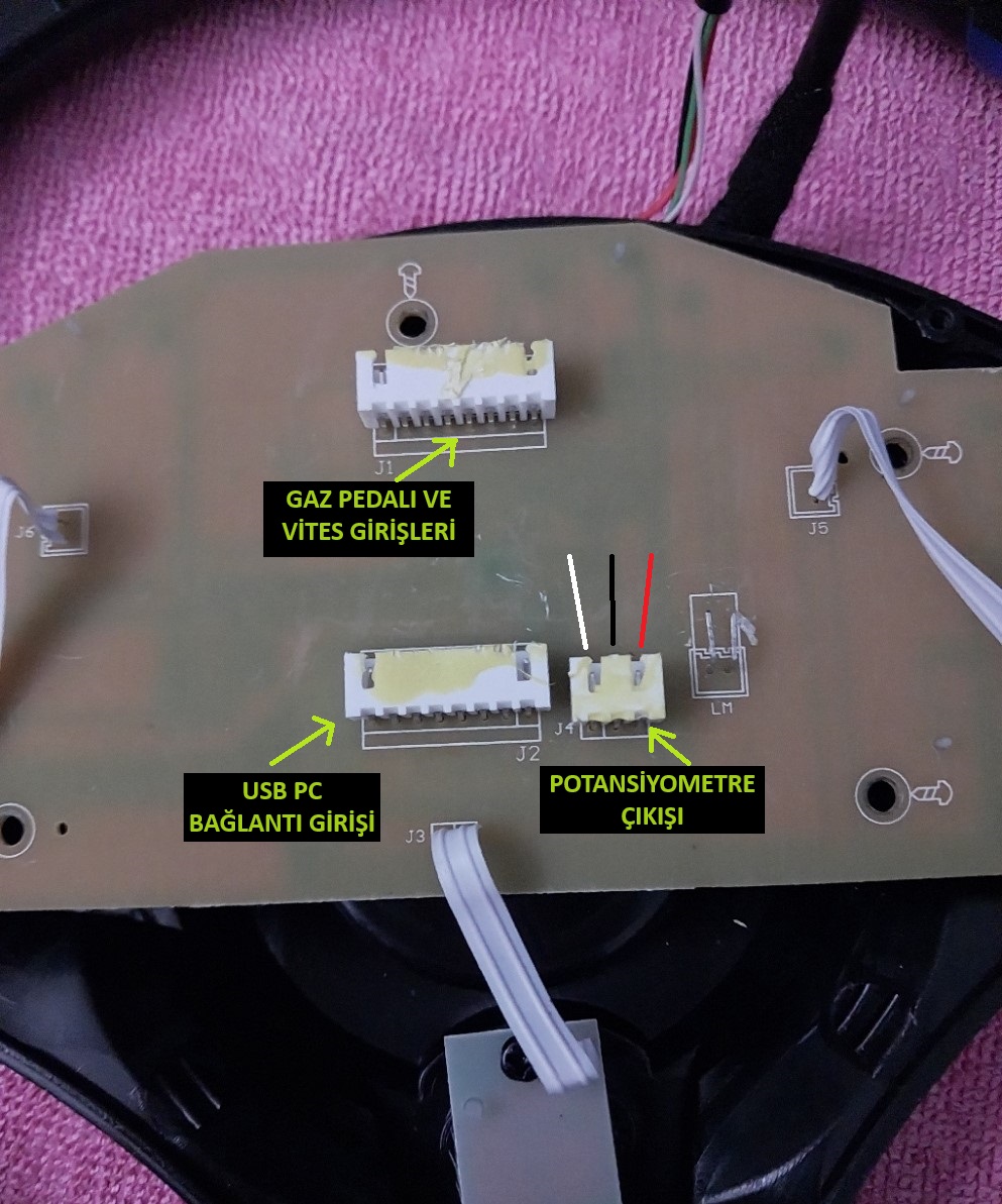

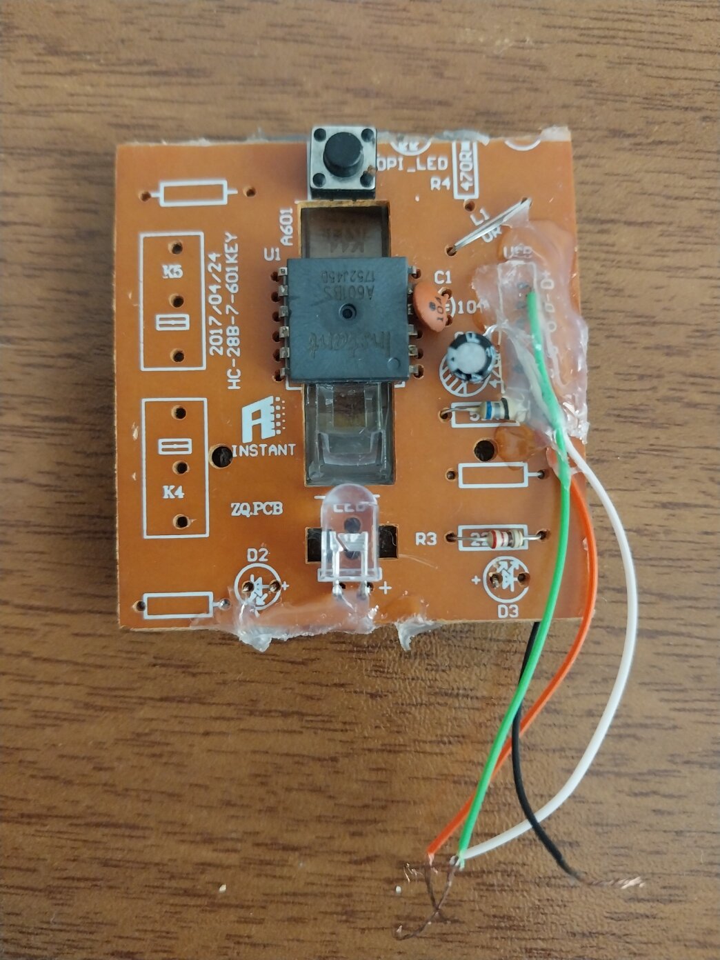

Direksiyon seti anakartına potansiyometre yerine mouse optik devresini bağlamak mümkün mü?
denizbay1
14 Haz 2012
147
44
Potansiyometre oyunlarda hem kısıtlı dönüş açısı ve hem de ciddi boşluğu nedeniyle ama en önemlisi tepkisi çok zayıf olduğundan dolayı performans veremiyor! Mouse ile denediğimde ise (örneğin ETS oyununda) en ufak bir harekette bile oyundaki aracın direksiyonu aynı oranda ve anında dönüyor/tepki veriyor. Direksiyon anakartının potansiyometre girişlerine mouse devresini bağladığımda haliyle çalışmıyor. Diğer uçlara bağladığımda sonuç alamadım. Acaba bu mouse optiğini potansiyometre yerine ana karta nasıl bağlayabilirim veya bu mümkün müdür?

Bazı oyunların ayarlarında mouse ile kontrol x seçeneği var.ayrıca buna benzer olarak ben daha yüksek değerde pot bağlayarak ve direksiyonun mekanik sınırlandırma parçasını kaldırarak daha çok dönen direksiyon yapmıştım
