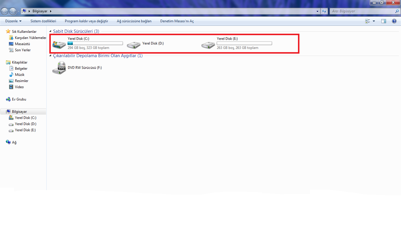

arkadaşlar pc ye format attım ilk kez yaptım.Ama diskleri bölmelendirirken tecrübe eksikliğinden kaynaklanan
bir şeyler oldu.Yerel disk D olması gereken yer E oldu.Ve yerel disk D kullanılamayan bişi oldu boyutu yaklaşık 10 gb bunları nasıl düzeltebilirim yani ordaki E yi D yapmamın ve Yerel Disk D yi tamamen ortadan kaldırmamın bir yolu var mı ve buna ek olarak eğer bir çözüm yolu yoksa bu şekilde kalmalarının herhangi bir zararı var mı?

Masaustunden bilgisayarım sag tus--yonet-disk yonetimi sekmesinden istediğiniz işlemi yapabilirsiniz.
Yerel disk e ve d yi silin. Yeni bir disk olusturun.İsterseniz disk harfi de değiştirebilirsiniz.
Dip not bu bölümlerde umarım değerli veriniz yoktur. Arkadaşımızın önerdiği şekilde disklerinizi yönetebilirsiniz.
O zaman sıkıntı yok. Bilgisayarı yönete girip arkadaşımızında önerdiği gibi disk yönetiminden ilgili iki bölümü silin sonra ham kalan bölümleri tekrar formatlayın Yada sadece tek bölümü silip ham bölümü diğer bölümle birleştirin.
Kolay gelsin.
