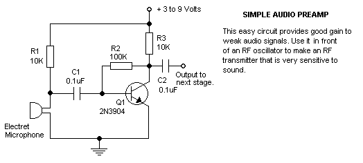

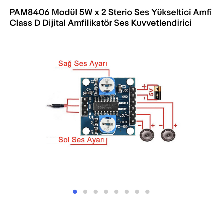

İki nokta arasında diyafon sistemi kurmak istiyorum iki nokta arası uzaklık 40m arada cctv kamera kablosu ile iletişim sağlamak istiyorum. Yani bir tarafta amfi ve mikrofon diğer tarafta mini hoparlör olacak Takıldığım nokta şurası kullanmayı düşündüğüm amfi 3,5mm jak bağlanmak İçin yapılmış buna ben kapasitif mikrofon bağlasam çalışır mı birde kullanmayı düşündüğüm amfi 5w 40m mesafe gider mi yani akım olarak kurtarır mı yardımcı olabilecek varsa şimdiden teşekkürler
Kapasitif mikrofon sinyalini sisteme gir baktin ses yetersiz, asagidaki gibi tek transistorlu preamplifikator ekle.
Yalniz preamplifikator beslemesini ana amplifikator beslemesine dogrudan baglama araya 1K gibi bir direnc ile bagla. Asagidaki devrenin beslemesinden saseye de 10uf gibi bir elko ekle.
