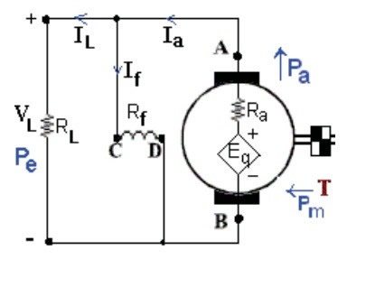

Doğru akım şönt dinoma hesabı
c-d-e-f şıkları yanlış çözülmüş. ödevden zayıf aldık:(

a ) E=Ia x Ra + U
255=Ia x 0.1 + 240
Ia = 150A
b ) If= U / Rf
If= 240 / 50
= 4.8A
c ) IL = Ia-If
= 150-4.8
= 145.2A
d ) Pe = 240 x 145.2
= 34848 W
e ) Pcu = Ia2 x Ra + If2 x Rf = 3402 W
P mek = Pe + Pcu + P vantilasyon + P sür ( Psür ve Pvantilasyon ihmal edildi. )
= 34848 + 3402
= 38250 W
f ) n= 34848 W / 38250 W
= %91.1

beyler bayanlar şemada benden gelsin
Psür ve Pvantilasyonu neden bulamıyoruz bi fikri olan varmı ?
