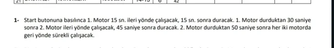

wpl sofftan yağtığım diyagramı dopsoft hmı kısmında sıkıntı yaşıyorum yardımcı olur musunuz
merhaba daha acık ve net yazarsan yardımcı olunur ama suan pek anlam cıkaramıyoruz sıkıntın ney ornek paylaş düzeltelim yada bilenler yorum yazar.
şu sorunun wpl soft diyagramını cizdim tek Hmı dopsoft kısmından takıldım yardımcı olur musunuz

projen güzel olmuş anladığım kadarı ile hmı ekranından kontrol ve izleme yapmak istiyorsun ilk önce ekranla plc nasıl haberleştircen Ethernet'le bağlı cam birbirine dersen plc ye 1 parametre yazman gerekmiyor yok ben rs485 ile bağlı cam diyorsan o zaman yazılımın içine bikaç satır yazman lazım youtube bunu nasıl yazacağını anlatıyor anlatmam uzun sürer ama istersen parametrelerde atarım buraya hmı gelince plc ye verdiğin start butonu ve cıkışları hmı yazcan ki oraya kadarda yapmışsın dopsoft kolay aslında ama sen cok eski bi program kullanıyorsun diascreen 1.6 indir onla yap birde gommgr 2.10 bunuda indir wpl soft basit ama simule etmen zor ispsoft indir programlarını burda yazıp plc ve HMI ekranı varmış gibi denemeler yapabilirsin.
dop softta tam olarak neyi yapamadın yaptığın programı paylaş bakalım ne yapmışsın
bu tam senin istediğin bişey var sanki
ispsoft indir ve programı tekrar yazmadan ispsoft ile wplsoft programı acabilirsin birde yanın commgr programı indir ki plc similasyonu ve hmı similasyonu birbirine bağlayasın böylelikle istediğin görseli çalıştırırsın eski programlar kolay yapımı ama yenilere alışana kadar sıkıntı yaşarsın sonrada isp kolay gelir en önemlisi plc ve hmı olmadan programı bağlayıp simule ederek çalıştırıyor olman
isp soft ile yazdım
