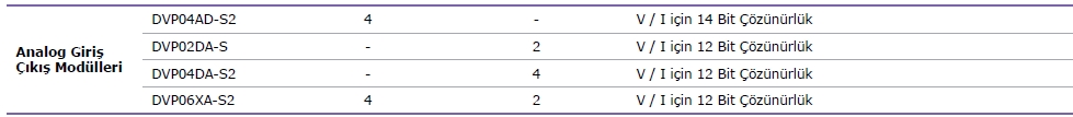

dvp28sv plc ile 04da-s2 üzerinden basınç sensörünü okuyamıyorum.
dvp04da analog input olduğundan okuyamazsınız...dvp04ad kullanmanız gerek ve konfigurasonu doğru yapmak gerek..konfiguratordan önce çalışma modunu (4-20mA , 0-10V) , sonra ise hangi dataya yazılacağını seçmeniz gerek
Evet İbrahim bey ben yanlış modüller işlem yapmaya çalışıyormuş, bu modüller inverter sürebilir iyim mesela yine delta ürünlerinden birini
DVP-04DA bir analog input değil analog output'tur.
Bakınız Delta Türkiye tarafından yayınlanan katalogda göreceksiniz.
