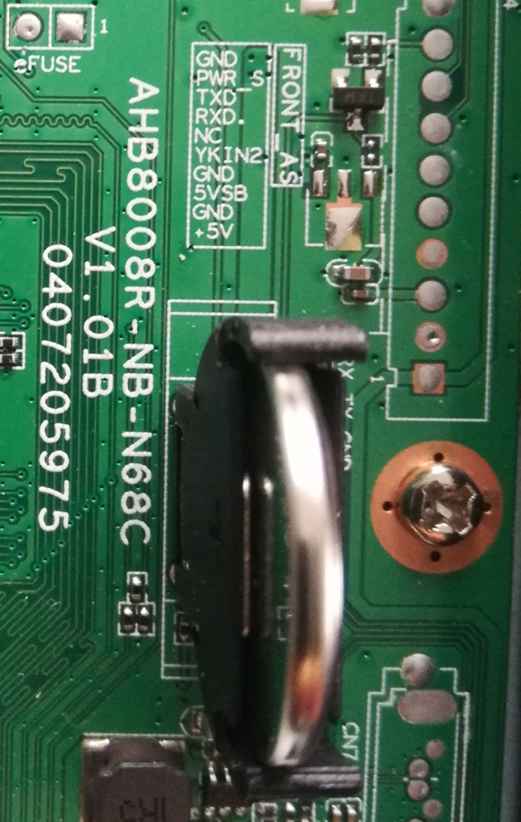

Dvr kartının üzerinde yazan model : AHB8008R NB N69C
Saat pilini ölçtüm sağlıklı
Başka pil denedim olmadı

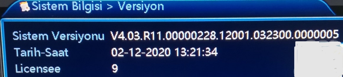

Bu ilk versiyon

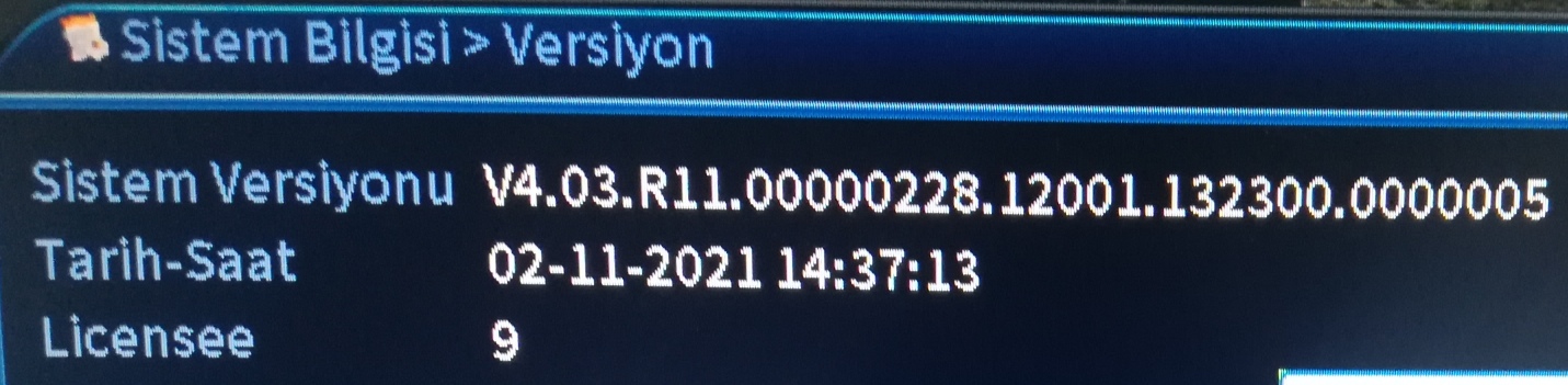

İki versiyonu ekledim
    327.3 KB · Görüntüleme: 187
    104 KB · Görüntüleme: 164
    186.9 KB · Görüntüleme: 117
Kamerayı İlk aldığınızda da aynı sorun varsa,
Kalitesiz 32.468 khz. kristal kullanılmıştır.
Eski bilgisayar anakartı varsa oradan 32.768khz kristali çıkartıp kullanabilirsiniz.
Güncellemeden sonra saatte geri kalma olduysa yazılımla ilgili olabilir.

İlk olarak indirdiğim yazılımı kabul etmedi daha sonra farklı bir yazılımı indirdim bı sefer oldu fotoğraflarda sürümleri görünüyor ilk kodlar 00000228 e kadar aynı
Ama dediğiniz gibi kameraları ayırıp tekrar deneyeceğim
