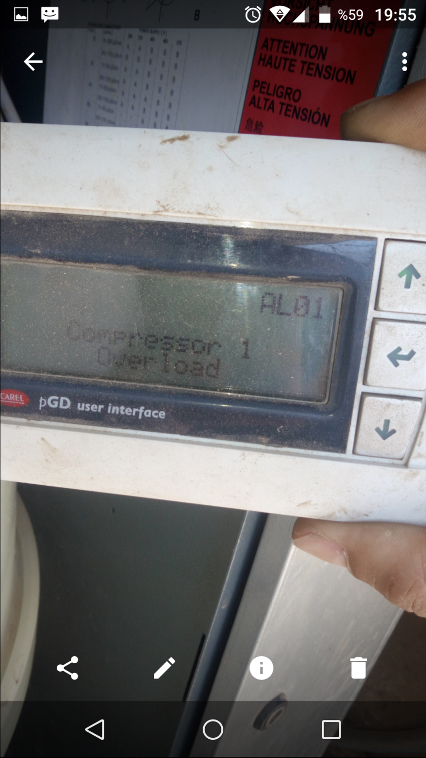

MBT marka dx bataryalı klima santrali compressor overload alarmı veriyor kompresörler fanlar saglam carel marka kart yenisi takıldı yine aynı hata veriyo calıştıramıyorum yardım

Ilgili devreye bagli kompresorun emniyet devresini kontrol ediniz.
emniyet devreleri
motor protector
termik
yuksek basinc prezostati
devrelerini kontrol ediniz. genelde basima gelen arizalar ilk iki arizadir. kompresor scroll kompresor ise kompresor elektrik terminalinin oldugu yerde motor protector olabilir kontrol devresi voltaj gecirmiyor olabilir. ayrica guc devresinde varsa termigi kontrol ediniz.
ustam termik ve yüksek basınç prezostati kontrolü yaptım yalnız motor protector kontrolü yapmadım ama a1 ucuna enerji verince çalışıyor du yarın onuda kontrol ederim durumu tekar yazarım
Cihazin devre semasi var mi varsa eklerseniz daha kolay yardimci oluruz
