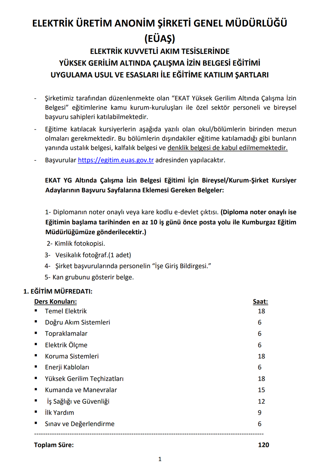

Buyrun burada sorularınızın çoğuna cevap verilmiş:https://www.euas.gov.tr/sikca-sorulan-sorular
2)Şirketinizden almış olduğum belge ile yüksek gerilim tesislerinde manevra yapabilir miyim?
Elektrikçilere verilen “Kırmızı EKAT Belgesi” ile yüksek gerilim tesislerinde her türlü çalışma yapılabilir. Ancak; Enterkonnekte sistem işletmecisi manevra yapılabilmesi için ilave eğitim alınmasını talep edebilir.
8)EÜAŞ, TEİAŞ ve TEDAŞ ‘tan alınan EKAT belgeleri arasında bir fark var mıdır?
Enerji ve tabii Kaynaklar Bakanlığının Kurumumuza göndermiş olduğu yazısında “ a) Elektrik kuvvetli akım tesisleri yönetmeliğinin 60. maddesinin 2 paragrafına göre kurs açmak için TEDAŞ, TEİAŞ ve EÜAŞ nin yetkili kılındığını “ belirtmektedir. EÜAŞ ve TEİAŞ’tan alınan belgeler ile tüm gerilim kademelerinde çalışmalar yapılabilirken, TEDAŞ’ tan alınmış olan belge ile TEDAŞ ‘ın yetki ve sorumluluk alanına giren gerilim kademelerinde çalışmalar yapılabilmektedir.
Buradan çıkan sonuç: Çalışacağınız yer neresi ise ekatı oradan alın yoksa biz o ekatı kabul etmiyoruz diyebiliyorlarmış.
Belge renginede dikkat edin. Verdiğim linkte detaylı bilgiler yazıyor.
