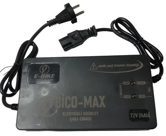

6 akülü 72v nominal (72v 30Ah 24s5p LiFePO4) aküyü; üzerinde 72v 24Ah yazan şarj cihazı ile şarj ediyorum.
Batarya önerilen şarj akımı 0.2C (6A) resimdeki şarj cihazı 2.4A (184watt) ile şarj ediyor. (Genelde 84.* v duruyor paralel hücrelerden biri high voltage cutoff dan dolayı BMS deki FET kapatıyor.)
1-6 amperde şarj eden SMPS var mı? Bununla tam şarj 12-13 saat sürüyor.
2-AC tarafta 229w DC de 184watt ölçüyorum. Verimlilik %80.3. Daha verimli bir şarj yöntemi veya cihaz var mı?
3-24v akülerim de var.(ev powerwall ım) Boost converter ile şarj etmek balans açısından daha mı iyi olur [balansı 3.3 te başlatıyorum]
4-72v aküleri şarj eden solar şarj kontrolcü var mı?
