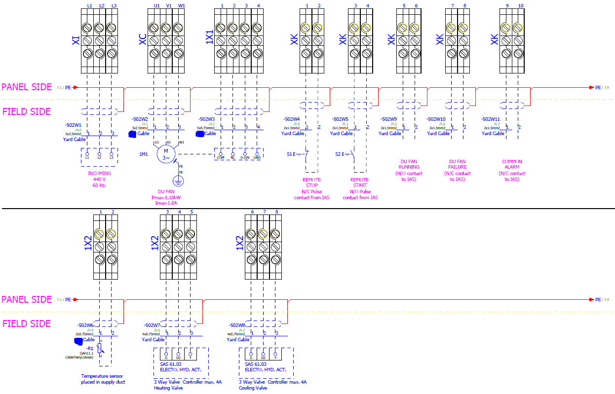

Merhaba Görseldeki gibi bir otomatik kablo bağlantı şeması yapmak istiyorum burada aynı sayfada birden fazla kabloyu kullanması ve bir cihaz kutusunu veya cihazı direk açıklamasıyla birlikte çizimin içinden otomatik getirmeyi nasıl yapmış olabilir yardımcı olacak arkadaşlar için şimdiden teşekkür ederim
Merhaba,
Bu görseldeki çizimin otomatik oluşturulduğunu sanmıyorum. Kesinti noktalarında ve kablolarda çapraz referanslar(açık yeşil renkli yazılar) gözüküyor. Bu sebeple tahminim sayfa güzelce çizilmiş, ardından klemens raporu gibi gözükmesi için klemens görselleri eklenmiş. Hazırlaması vakit alacak olması dışında güzel bir sayfa olmuş :)
Bu görsele en yakın olarak "klemens bağlantı şeması" raporunu kullanabilirsiniz. Benzer görüntüde bir klemens raporu otomatik oluşacaktır. İstenmeyen veya değiştirilmek istenen kısımlar raporu düzenleyerek ayarlanabilir.

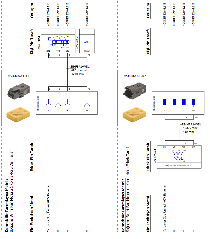

Örnek olarak fikir vermesi için aşağıdaki görseli paylaşabilirim. Biz projede klemens yerine konnektör kullandık bu sebeple rapor olarak "pin bağlantı şeması" kullanıyoruz. İki raporun da mantığı aynı.

Peki aynı sayfada birden fazla klemens grubu veya kablo grubu gösterebilir miyim ben deniyorum aynı sayfada iki kablo bağlantı şeması gösteremedim bu mümkün müdür? mümkünse anlatabilir misiniz?
Mümkündür. Paylaştığım görselde iki grup bir arada gösteriliyor.
Bunun için öncelikle seçilen form'un tipinin "dinamik form" olması gerekiyor. İkinci ayar olarakta proje ayarlarında "Raporlar -> Sayfalardaki çıktı" kısmından istenen rapora gelip "Birleştir" seçeneği tiklenmesi gerekiyor.
