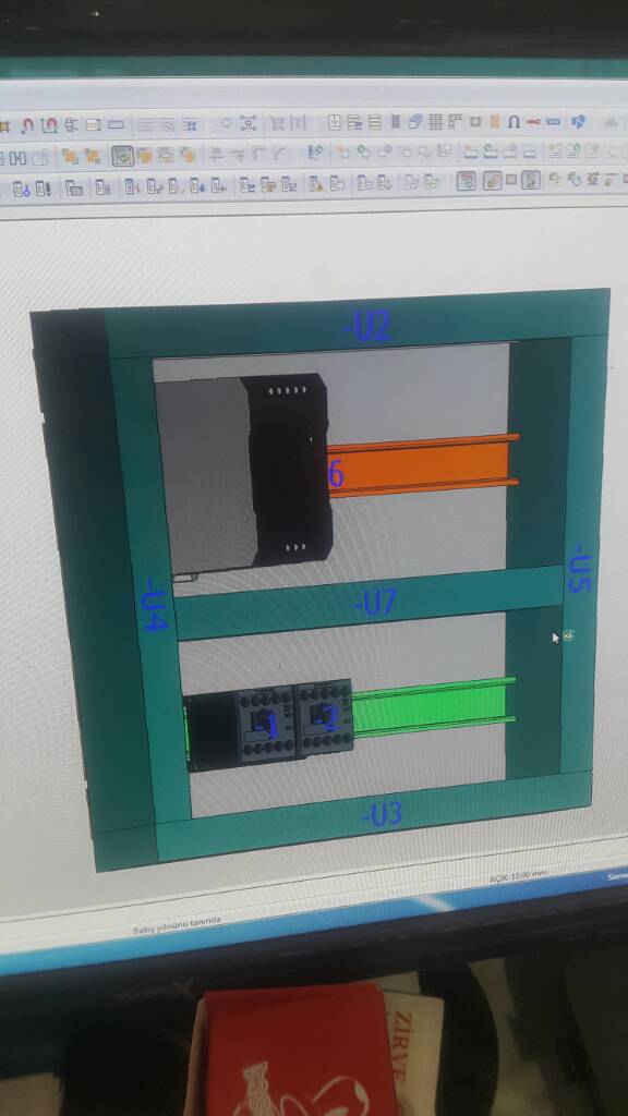

Ekte resimde 3D tasarladığım pano mevcut.

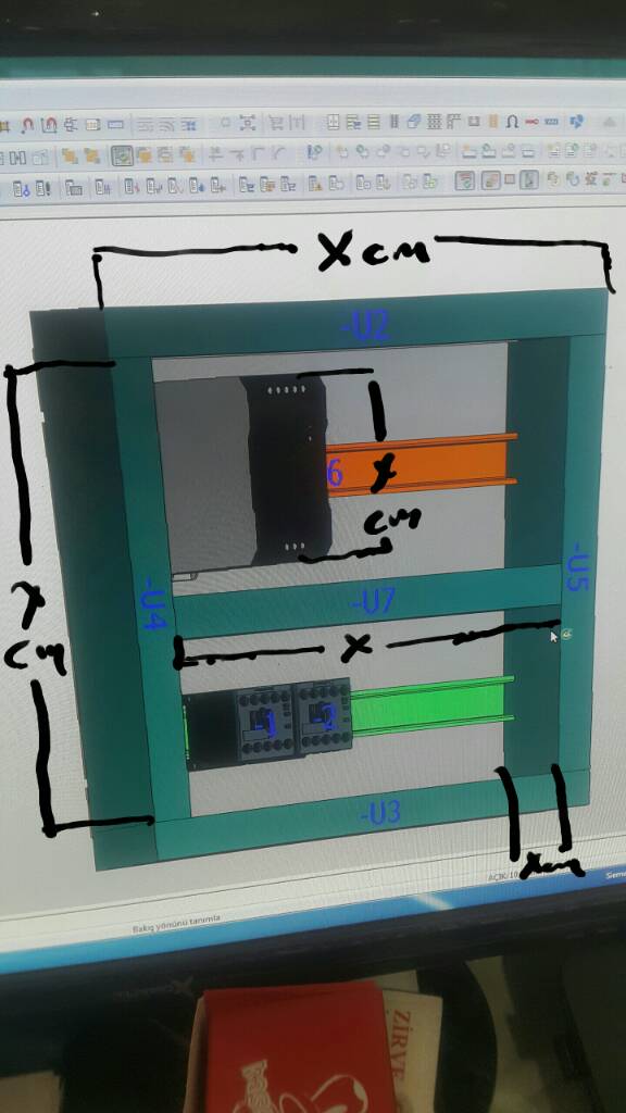

Pano sacının genişliğini , koyduğum kablo kanalının uzunluğu , koyduğum malzemenin derinliğini vb bilgileri (2.resimde üzerine ufak tefek anlaşılması için çizdim)
Nasıl koyabilirim ?

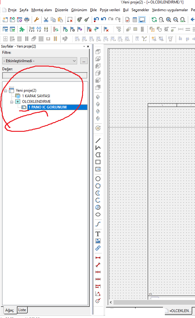

3D montaj alanınında yaptığın pano tasarımını bitirdiğini varsayalım.
Sol taraftaki sayfa gezgininde yeni bir bölüm açalım ve adı Ölçeklendirme olsun.
Bu sayfanın yapısı Model görünüm olsun
Adsız1.pngDaha sonra Üst menüden , Ekle+Grafik+Model Görünüm Seçiyoruz.
Hedef dosyayı yani 3D montaj alanında yaptığınız çalışmayı,Temel öğeler kısmından seçiyoruz.
Bakış Noktasından Ön kısım
Stil kısmında ise gizli kenarlar diyoruz.

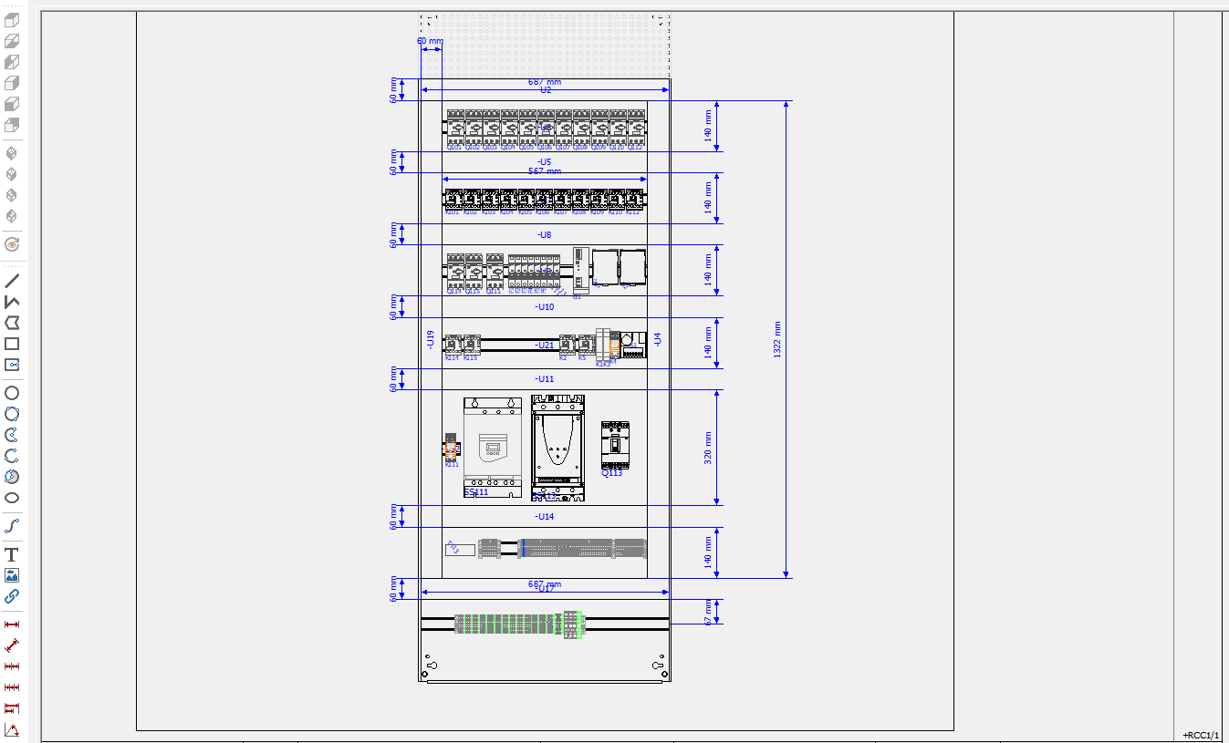

Pano görüntüsü sayfaya yansımış olması lazım.
Ölçeklendirme için CTRL+SHIFT+A tuşlarını kullanıyoruz.
Tasarım modu ve nesne ekleme özellikleri aktif olması gerekiyor.
Örnek bir ölçeklendirme.
