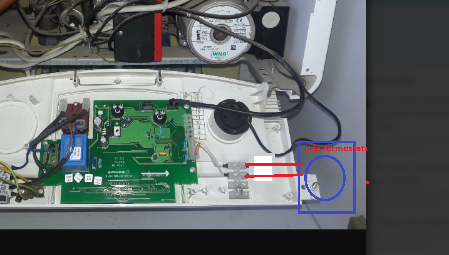

Eca confeo bacalı kombim var ve cosa akilli oda termostati aldim ve nere takilacagini bilmiyorum yardımcı olurmusunuz

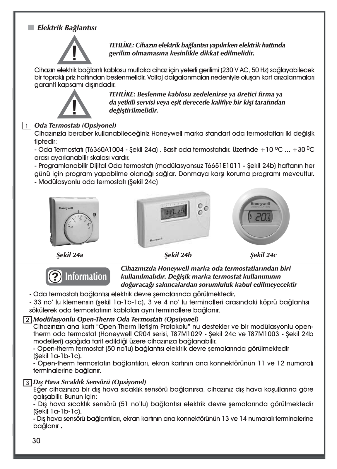

Arkadaşların yardımcı olmasını beklemeniz .
https://www.epey.com/dosya/49482/e-c-a-confeo-dijital-co-24-bb-kullanim-kilavuzu-1835.pdf/
Sayfa 30
Benzer sayılır .
https://www.odatermostatimontaji.com/kombiler/eca-proteus/
