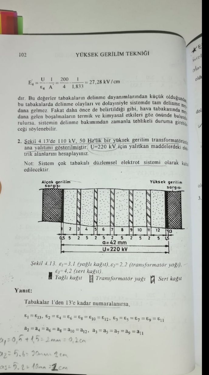

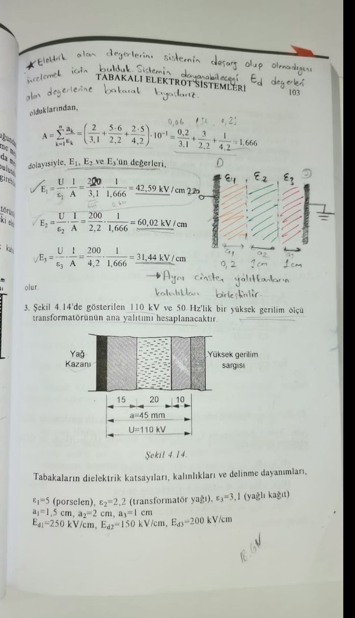

Yüksek gerilim tekniği, elektrik enerjisinin uzun mesafelere iletim gereksiniminden doğmuş ve çok çabuk gelişmiş bir bilim dalıdır.Bilindiği üzere çok büyük güçteki elektrik enerjisinin uzun mesafelere iletimi teknolojik ve ekonomik bakımdan ancak yüksek gerilimle mümkün hale gelebilmektedir.Günümüzde gerçekleştirilen en yüksek gerilimli enerji iletim şebekesi ülkemizde 380kv iken bazı yabancı ülkelerde 750kv'a kadar yükselebilmektedir.
Eğer gerilim belli bir değeri aşarsa,elektrik alanı önem kazanmaya başlar ve yeni bazı teknik sorunlar ortaya çıkar. Örnek verecek olursak:Boşalma olayları, yalıtım problemleri, korona kayıpları, aşırı gerilimler ve bunlara karşı korumalar gibi.
Şüphesiz boşalma olaylarını ve yalıtım problemlerini inceleyebilmek için öncelikle elektrik alan kavramını iyi bilmek gerekir. Bununla ilgili örnek bir problemi birlikte inceleyelim..
