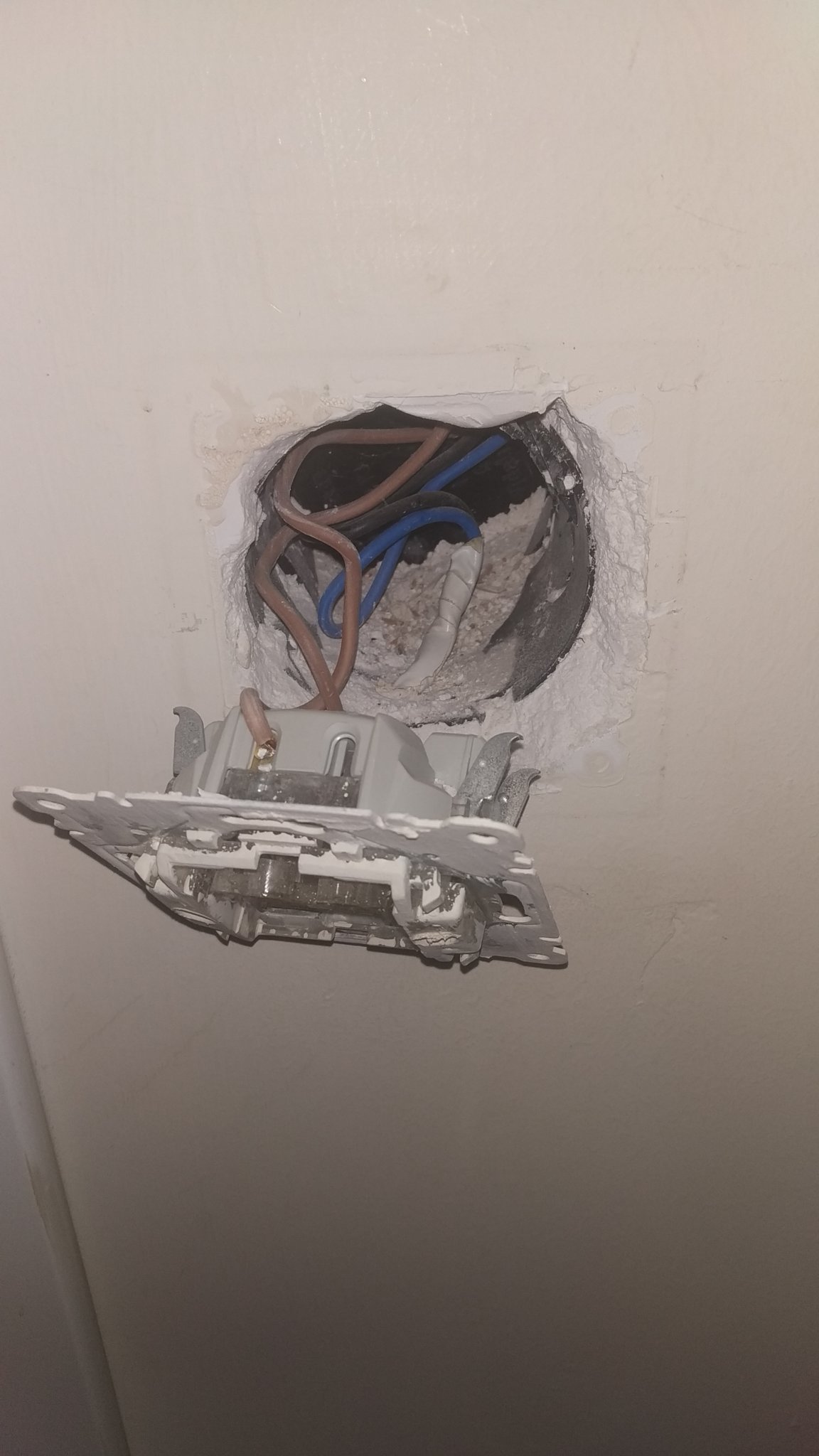

Bir anahtar var tuvaletin ışığını yakan,
anahtarı açtığımda içindeki kablolar gördüğünüz gibi, bu işlerden çok anlamıyorum ama sanki orada ikinci bir hat var gibi duruyor, birbirine siyah bantla bağlı biri siyah biri mavi iki kablo ucu görüyorum, iki tane kahverengi ise anahtara bağlı.
Elektrikten anlamayan birisi olarak sorum çok cahilce gelirse kusura bakmayın, sorum şu;
ben bu anahtarın yanına deliği genişleterek bir veya 2 tane priz takmak istiyorum. Televizyonun yerini değiştirip tv ve modem gibi 1-2 cihazı o prizlere takmayı düşünüyorum. Bu yapılabilir mi?
Düğmeye yakın yerde buat tarzı birşey göremiyorum, sadece fotoda gördüğünüz kablolarla bu işi yapabilir miyim?
Şimdiden teşekkürler.
Yapılamaz. Anahtar Devresi'nin Priz Devresi olarak kullanılması tehlikelidir, keza kullanılacak cihazlar topraksız olsa da Prizin Topraklı olması gereklidir. Uzman bir Elektrikçiden destek almalısınız.

Peki şu mavi ve siyah biribirine bantla bağlanmış iki kablo ne olabilir?

Kısacası dediğiniz işlemi yapabilmek için o arka tarafta bantlı olan siyah ve mavi kablonun bir tanesi nötr olması gerekiyor.
Nötr olmadan dediğiniz işlemi yapma şansınız yok.

şimdi anahtara gelen kablonun faz olduğunu biliyoruz, mavi ve siyahtan birinin nötr olup olmadığını nasıl anlarız, ya da tecrübenize dayanarak o mavi ve siyah kablonun orda ne işi olabilir, neden oraya bırakılmış olabilir onlar? muhtemelen biri faz biri topraktır diye tahmin ettim.
O kabloların orada ne işi olabilir diye düşünüyorum,
1.ihtimal mavi nötr siyah toprak olabilir.
2.ihtimal mavi nötr siyah faz olabilir.
Bunun tesbiti kolay fakat size tarif etmekten korkuyorum kendinize bir zarar gelmesinden dolayı.
