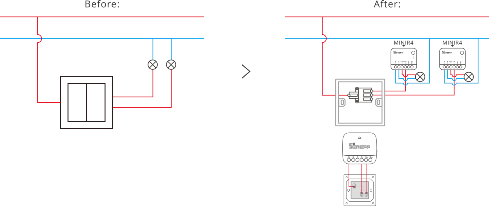

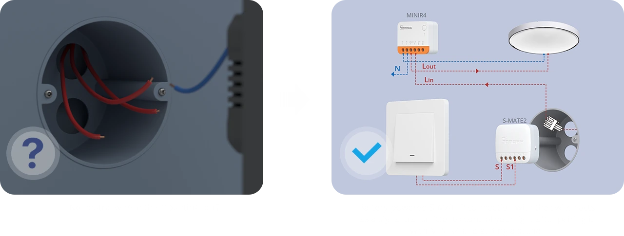

Bir kaç elektrikçi ile anlaştım malzeme benden. Bayram öncesinden beri gelecekler :) 2 anahtara buatlardan direk nötr. çektim wago klemensledim. diğerleri için Aliexpress imdada yetişti. Sonoff Smate2 diye bir ürün aldım. ekteki gibi bağlantı sağlanıyor. basit mantık anahtarı cihaza bağlıyorsun, diğer kabloları ise birbirine bağlıyorsun. Lambada ki faz nötr e de röle takılıyor. 1 smate2 e 3 anahtar bağlanıyor, rölelere alt cihaz olarak ekleniyor. Gönderi tarihi itibariyle 1300ye işi çözdüm.

İyi.. Çalışacak mı peki..?😁 bakıyorum da yinede dağıtıcı cihaz ile anahtarlar arasında kablo olması gerekiyor.. e sen anahtarlar arasında kablo gezdireketinde niye klasik Wavien ve Ara vaviveyn koymadınki.. 1300 e değil de 600 e mal ederdin😅
şemayı vavien olarak eklemişim :) Bende 2 bölgede vavien var onlara dokunmayı düşünmüyorum. Eski sistem kalacak.ileride 2 smate/yada sahne anahtarı olabilir.
Smate2 cr2032 pille çalışıyor pil ömrü yaklaşık 5 yıl.
Mantık anahtarlar açık lamba girişine röle takıyorsun. Smate ile röle RF vb bir methodla aç kapa yapıyor.
Akıllı röleler vavien sistemle çok kullanılamıyor. Tek röle ile yapılan bir kaç method var merak eden olursa paylaşabilirim. Sonoff 2 yada 3 kanal röle ile çözümü var.
Ek olarak nötrsüz röle test ettim çalışmasında sorun yok lakin uygulamadan aç kapamada biraz geç tetikleme yapıyor.

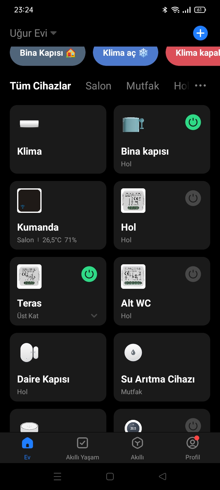

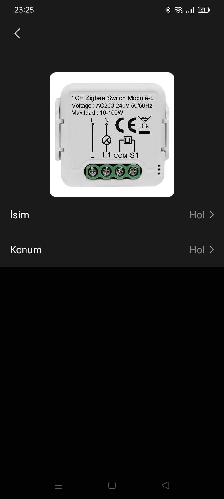

Hocam bu ürünlerin nötr gerektirmeyenleri var. Ben aldım kullanıyorum gayet memnunum. Malum bu ürünler ya wifi, ya da benim tercihim deki gibi zigbee üzerinden haberleşiyor. Zigbee olarak tercih edecekseniz zigbee Gateway cihazına ihtiyacınız var. Aliexpress v.b. ararken nötürsüz olarak arama yapın " no neutral " diye geçiyorlar. Kutu içeriklerinde hazır, direnç gibi bir ek aparat ta çıkıyor. Böylelikle örneğin LED ampül için falan kullanacaksanız ışığın titreme - kırpışma yapmaması için ampüle yakın avize bağlntı kısmına bu dirençi bağlıyorsunuz titreme yapmıyor. Aklınıza takılan bişey olursa bilgim dahilinde yardımcı olurum.

Sonoff zigbee brigde ultra mevcut. nötrsüz olan röleler biraz yavaş çalışıyorlar. ayrıca zigbee ürünler birbiri üzerinden iletişim kurarak(teoride) kapsama alanını genişletiyorlar. Led de denedim sonoff nötrsüzde bir sorun çıkarmadı.( o bahsettiğiniz direnç çıkmıyor)
