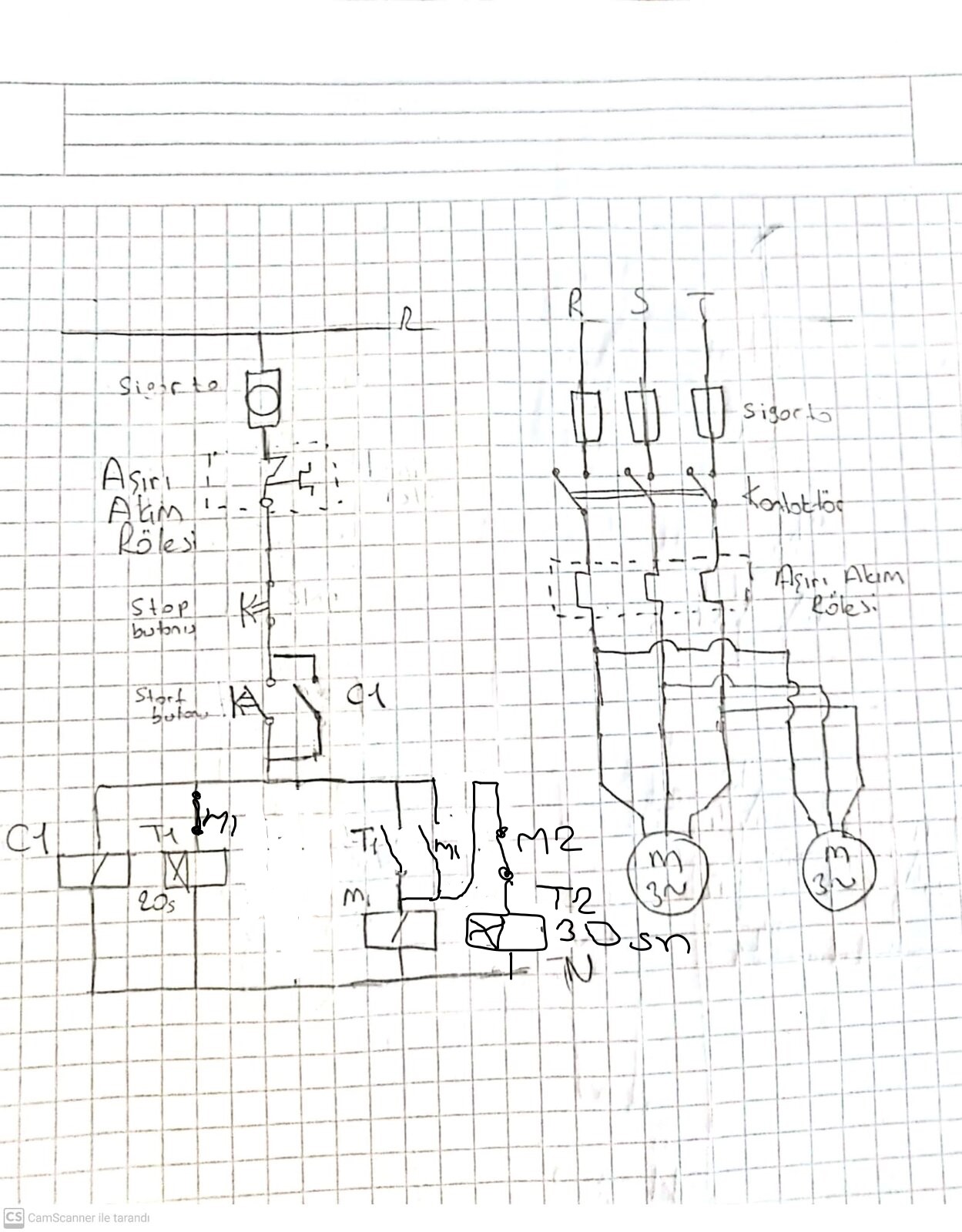

SORU: Üç fazlı bir Asenkron Motoru ; Start (başlatma) butonuna bastıktan 20 saniye sonra çalışmasını ve ikinci üç fazlı bir motorun ise birinci motordan 30 saniye sonra otomatik çalışmasını istiyoruz. İki motor birlikte çalıştıktan bir süre sonra istediğimiz zaman iki motoru da birlikte MANUEL durdurmak istiyorum
Sistemin Yukarıda anlatıldığı gibi çalıştırılabilmesi için gerekli Güç ve Kumanda Devre Şemalarını TSE Standartlarına göre çiziniz
bu şekilde çizdim doğru mudur

güç ve kumanda devren hatalarla dolu. öncelikle güç devresinin iki ayrı sigorta grubu, iki ayrı kontaktor, iki ayrı termik role ve iki ayrı motordan oluştuğunu unutmayın. güç devresini bu minvalde yeniden çizmeye çalışın.
kumanda devrenizde termik rolelere ait iki tane emniyet kontağı olmalı. ben bi başlangıç yaptım biraz çalışarak tamamlayacağınızı umuyorum.

evlat sanırım bu senin ödevin, notu biz almayacağız. üzerinde biraz tepin, azcık ucundan göster. sayın @kocamanusta gibi büyüklerin inan yardım eder. yeni olmak, acemi olmak sorun değil, önemli olan senin çaba sarf etmen.
