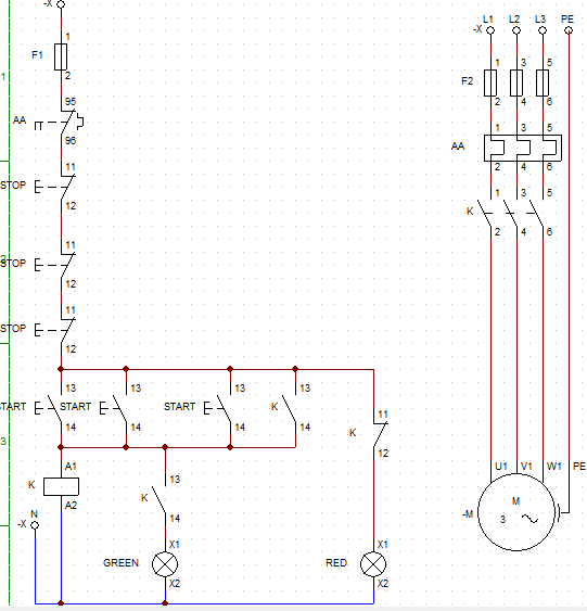

Arıza lambasını, termık rölenın normalde açık, 97/98 kontagından alsanız olurmuydu. Bu durumda, her stopda arıa lambası yanıyor.
Soru ne kadar güzel sorulursa cevaplar da o kadar kaliteli olacaktır. Soruda arıza lambası diye belirtilmemiş. Motor çalışmadığı zaman kırmızı, çalıştığı zaman yeşil yansın denmiş. Farklı senaryolara göre farklı çözümler elbette mümkün.
hocam çok teşekkür ederim doğrusu bu şekildeymiş hocama buraya attığım ekran görüntüsünü attım yanlışları söyledi. Şimdi attığınızı gördüm nasıl yapacağımı söylemişti anlamamıştım mesajla görüntüyü bağdaştırınca konuyuda anlayabildim teşekkür ederim yardımlarınız için. Bana vakit ayırıp bu devreyi çizdiğiniz içinde ayrıca teşekkür ederim. İyi günler.
Maksat öğrenmeniz zaten. Bir şeyler çabalamasanız yardımcı olmazdım. Kolay gelsin iyi akşamlar genç.
Bu arada stop butonuna basılı kalırsa kırmızı lamba sönecektir. Stop butonu basılıyken de kırmızı lambanın yanması istenirse K kontaktörünün 11 nolu pinini bağlı olduğu yerden söküp F1 sigortasınnın 2 nolu pinine bağlayın.
