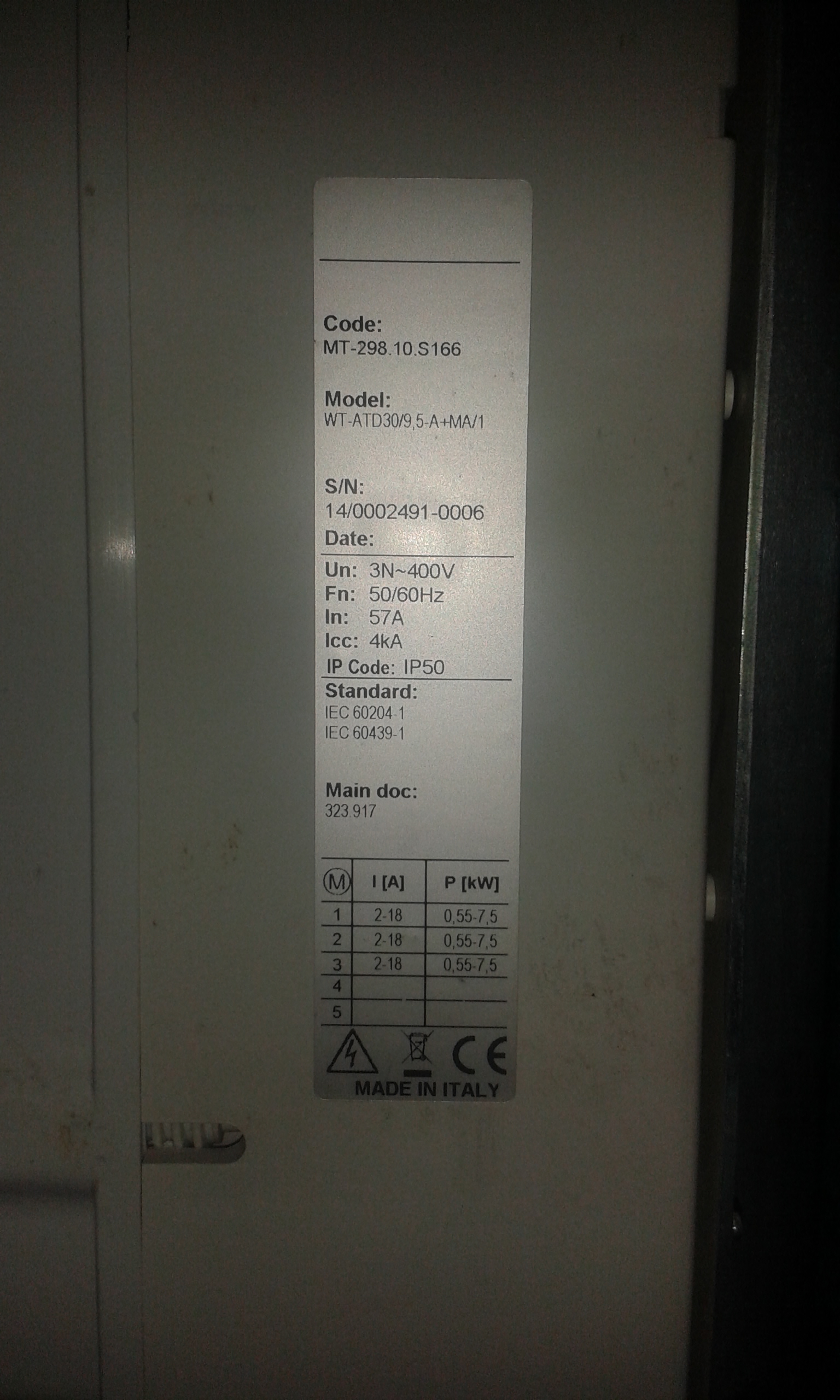

Arkadaşlar 2 asıl +1 yedek, motorların kumanda panosunda 400V,57A yazıyor her motorun gücü 1.1kW, burda kablo kesidini neye göre belirliyoruz? 57A?
1.1 kw motor nasil 57 A yaziyor anlamadim.bi gariplik var.sisteminizin fotosunu da eklermisiniz.bi de verdiginiz bilgileri tekrar kontrol etmenizde fayda var
In:57A yazıyor, 3 motor var her motor 1,1kW gücünde yalnız her motora birer ismini yanılmıyorsam basınç ayar valfi var 20A yazıyor bir de şamandıra var toplamda 57A
