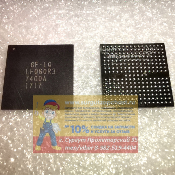

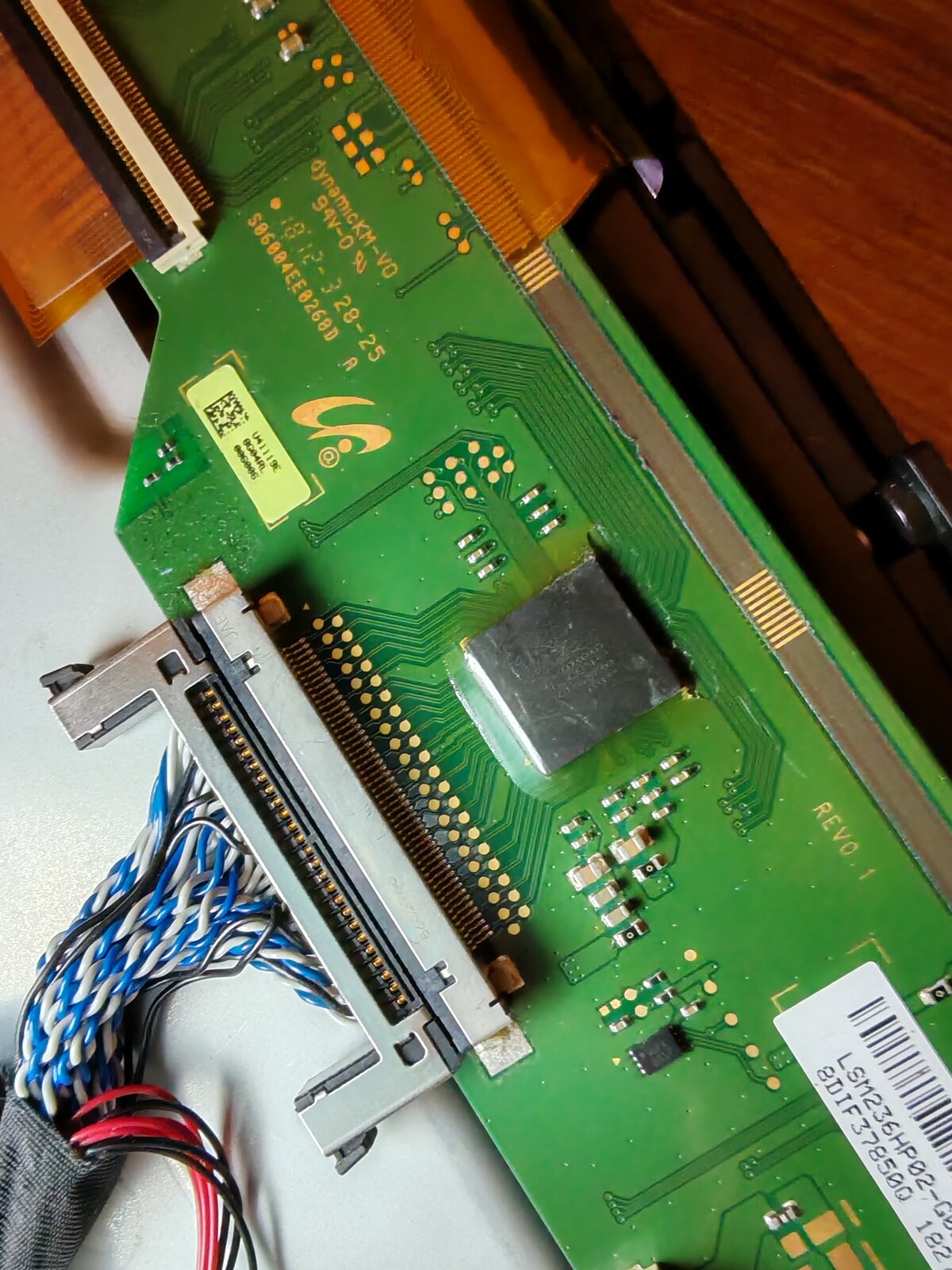

Merhaba, elimde ViewSonic vx2458 monitör var çipi sanırım soğuk lehime düşmüş parmağımla üzerine bastırınca görüntü düzeliyor elimde sıcak hava makinesi olmadığından lehim makinesi ile üzerine biraz bastırdım ancak işe yaramadı. Bu sorunu nasıl düzgünce düzeltirim sıcak hava geçici çözüm müdür yoksa internette gördüğüm lehim toplarını dizip düzgünce tekrar lehimlemek mi gerekir ve bunu yapacak bir yer var mıdır? Olmadı kıskaçla ufak bir soğucucu metali üzerine bağlayıp sıkıştırma yöntemi ile işi çözmeye deneyeceğim :)
LFQ60R3 çip bu çok ayağı yoksa kolayca yapılabilir mi? datasheet bulamadım.
https://tr.aliexpress.com/item/1005003707880328.html

Reballing denen sizinde internette gördüğünüz işlemin yapılması gerekiyor. Eğer dediğiniz şekilde ise.
Dışarıdan baskı uygulasanız da yine sorun olacaktır. Hatta baskı uygulamanız chip i belki içerken kırabilir. Baskı uygulamanızı tavsiye etmem.

Bu Reballing için çipe uygun dizgi aleti falan lazım değil mi şundan soruyorum her yerde yapıllır mı bu işlem ve ücreti pahalıysa yaptırmaya gerek yok. 6 yıllık monitör 1080p 144hz 1ms fena değil aslında 2. monitör olabilir sırf soğuk lehim oldu diyede çöpe atmak istemiyorum.
Bu chipe uygun stencil lazım sadece.
Bi cep telefonu tamircisi belki kolaylıkla yapabilir.

Çipe BGA yapılır da....
Sıcak hava tabancası ile çip çıkartılacak.
Sökme işleminde bolca krem flux kullanılacak.
Burası çok önemli:
Plaketin altına muhakkak ve muhakkak ısıyı panele geçirmeyecek metal plaka konulacak. Polarize filtreler hasar alır. Cof lar zarar görür.
Yapılan işlemin bir anlamı kalmaz
Uzman kişilerin elinde stencil ve uygun ölçülerde lehim topları vardır. Stencil olmasa bile 100-150 tane lehim topu zaman alsa da elde, cımbızla dizilir

Soğuk lehim yada çatlak belkide chipset de değil çevre elemanlardan da yada yollarda olabilir.
Siz kuvvet uygulayınca temas ediyor olabilir.
Aklıma soket bağlantısı geliyor. Soket uçlarındaki kararmalar direnç oluşturur, görüntü de bozulmalar görülebilir.

Bundan bende şüphelendim çünkü tasarlayan mühendis incecik devre kartını kavisli monitöre vidalamadan çift taraflı bantla yapıştırınca devre kartı kavisli şekilde durmuş. Başta devre kartının bazı bölgellerine dokununca görüntü geliyordu ama artık çipin sol alt kısmına iyice bastırmadan görüntü gelmiyor.
Yazın çipi multimetrenin ısı ölçereni yapıştırıp ölçtüğümde 60 dereceye kadar çıktığını gördüm kartında kavisli duruşundan dolayı sol alt kısımdan lehim attı diye tahmin ediyorum. Devre yollarını ölçebilsem iyi olurdu aslında.

Söketleri silgi ile sildim dişi kısımları fırçayıp süpürge ile çektim bir şey değişedi. Çipin boyutu 11mm x 11mm internette bir resim gördüm çipin bir sürü ayağı var kalıbı olmadan bununla uğraşmanın çok zor olacağını düşünüyorum. Çipin fiyatı aliexpreste 164 tl sıfırını alıp takmak daha mantıklı gibi duruyor. Oturduğum yerdeki elektronikçileri arayıp sorarım bir ara yapıyorlar mı yapıyorlarsa kaça yaparlar diye.

Madem pcb'de kastırma var arkadaşların dediği gibi çipten önce daha kolay olabilecek kısımları büyüteçle kontrol ediniz. Yol ile lehimin birleştiği yerlerde de kopma olabilir. Sorun yoksa çip'e yönelirsiniz.
Sorun çipin altında lehim toplarındaki çatlama .
60 derece çip için önemi olmayan bir sıcaklıktır. Bu sıcaklık bizleri etkiler, el yakar.(65 derece) Çipi etkilemek için çok daha yüksek sıcaklıklar gereklidir. (187-215 dereceler)
Yeni çip satın almadan önce şunu deneyebilirsiniz.
Çipin etrafındaki şeffaf silikonu sökmeniz gerekecek.
Nasıl sökülecegini de, gerekirse yazarım.
Daha sonra bol krem flux ve 400 derece sıcak hava tabancası ile çipin üzerinde 3-5 dk minik daireler şeklinde turlayarak çipi ısıtın.
Ekranda Görüntü aldıysanız bu hali ile kullanın.
