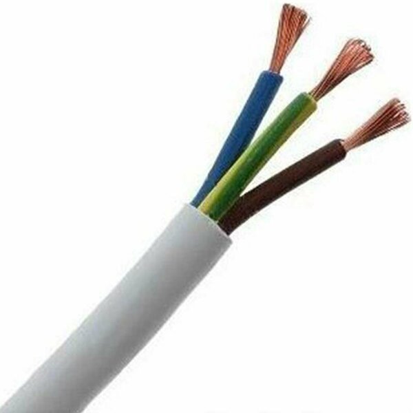

Merhabalar arkadaşlar. Malumunuzdur ki elektrikli araçlar yaygınlaştıkça bunları en ekonomik şekilde şarj etme yöntemi şimdilik monofaze ev şarj cihazlarıyla 10-12 saat sürede evde şarj etmektir. Bu da oturulan binada uygun açık/kapalı garaj varsa. Bu sebeple evimizin 20 metre civarı mesafedeki oto parkına evdeki prizden uzatma kablosu yapmak istiyorum. Aşağıdaki maksimum 3.7kw gücündeki cihaz ile nasıl bir uzatma kablosu yapmamı önerirsiniz?
Cihaz: AccuCell Elektrikli Otomobiller İçin Taşınabilir Şarj istasyonu Tip 2 Mod2 230V 16A SchuKo Fişli Maks. 3.7kw
3x1.5mm2 kablo 18-20A taşıma kapasitesinde görünüyor. O yüzden 3x2.5mm2 kablo daha uygun diye düşünüyorum. Birkaç gün önce komşunun emanet kablosuyla 3 saat kadar şarj ettik. Uzatmanın fişinin priz girişi biraz ısınmıştı. Sanırım o da prizin gevşekliği olabilir. Ayrıca yanmaya dayanıklı (halojen free) olması da gerekir diye düşünüyorum. Sizlerin düşünceleri nelerdir?
    21.4 KB · Görüntüleme: 27
2,5 mm² 052XZ1-F uygun olabilir. Halojen free yangına karşı dayanıklı anlamında kullanılıyor ama aslında yanarken zehirli gazlar çıkarmayan halojenden arındırılmış kablo anlamına geliyor. Halojen free kablolar çoğunlukla alev iletmeyen/aleve karşı dayanıklı yapıda da üretildikleri için halojen free= yangına dayanıklı kablo şeklinde kullanılıyor olsa gerek.​

3.7 kW standart 220 V priz için az bir yük değil. Elektrikli aracım olsa daha düşük akımla şarj ederdim (10 Amper gibi) ve bu işlemi gözetimsiz olarak yapmazdım.

Doğrudur. Evdeki şok ısıtmalı şohben haricinde en yüksek akım çeken yük. Gerçi bazılarının halen kullandığı 7kw güçteki şok ısıtmalı şohbende de kablo yanması sık duyulan bir sorun değil. Üstelik onda da genelde 2.5mm² kablo kullanılır. Zaten bu cihazlar gece boyunca şarj ediyor. Yanında beklemek de sıkıntı. Yine de ucunda milyon TL'lik araba olunca tedirgin olmamak mümkün değil.:rolleyes:
