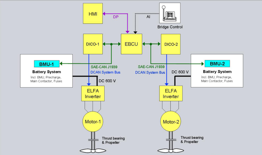

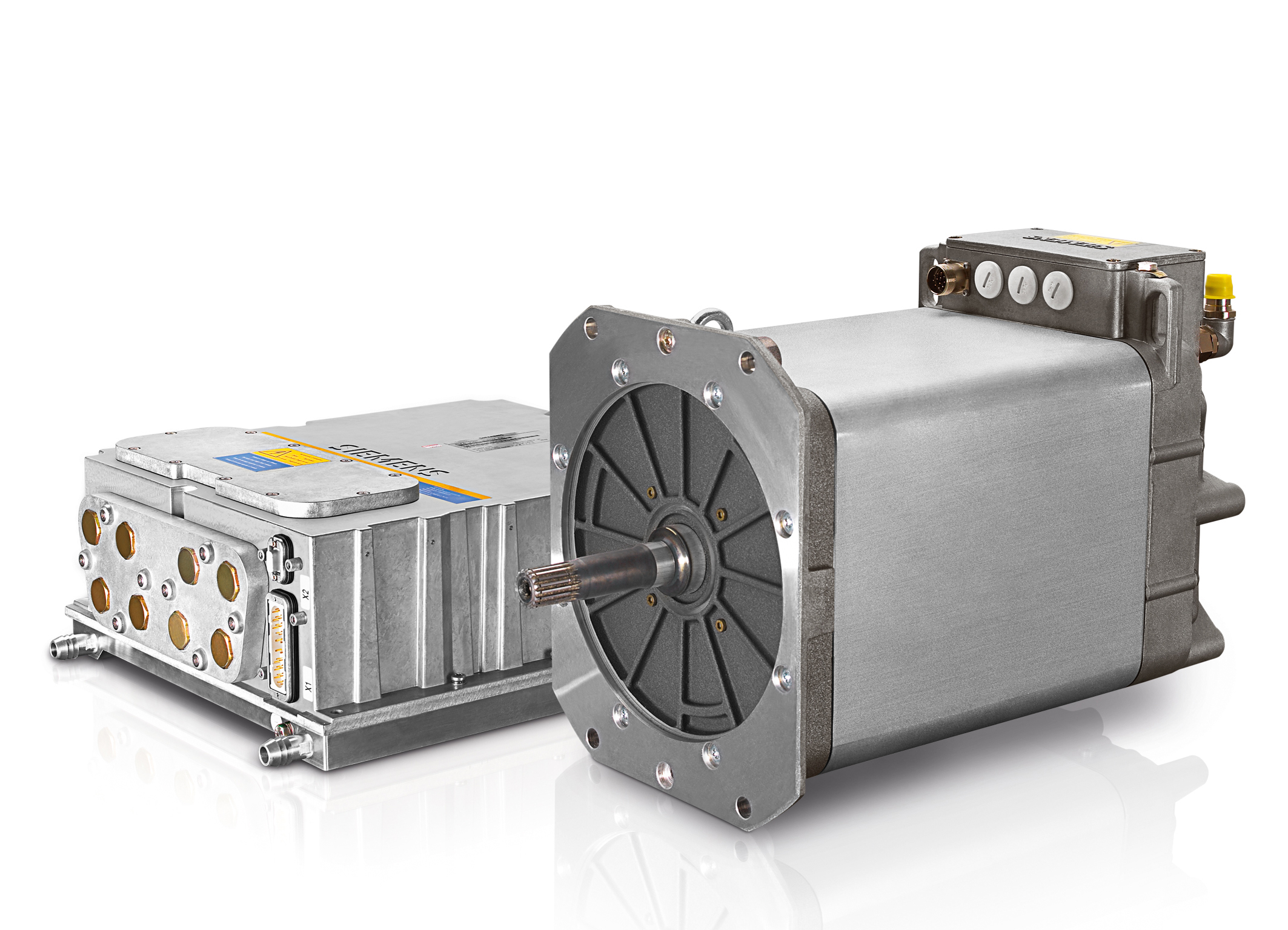

Siemens in her konuda olduğu gibi elektrikli araçlar için geliştirip kullandığı iki ürünü var.
ELFA hybrid drives....
Tüm araçların için kullanılıyor. Otobüs, otomobil ve deniz (yat, tekne vs) araçları için..
Ben iki adet otobüs ve iki adet tekne uygulaması için çalışma yapabildim. Son projemizde motor yat için çift motorlu olacak..
Tabii hepsi "hybrid" olmak zorunda çünkü çok fazla elektirk ihtiyacı var.
Ufak bir detay ; Hybrid dizel+elektrik .. Ya iki motorunuz vardır biri dizel biri elektrik. Yada jeneratör veya generatör den elektrik üretip sadece elektrik motoruyla sürersiniz.
Bilgi güvenliği anlaşmalarımız olduğu için orjinal projemiz yerine tanıtım dökümanlarını paylaşabilirim.
