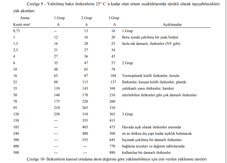

Yeni elektrikli aracım için sitemizin kapalı otoparkında kendi park alanıma bir hat çektirmek veya şarj istasyonu kurmak istiyorum bir kaç gündür de bu konu hakkında yoğun araştırmalar yapmaktayım, keşif amacıyla dün gelen bir elektrik ustası 220v monofaze bir hat çekimi için 31m 4*4 kablo tesisatı ve işçilikle beraber 4500₺ fiyat çıkarttı.
Sayacım Trifaze'dir garaj katında konumlandırılmış vaziyette yapılan ölçümlere göre takribi 30-32m aralığında bir kablo tesisatına ihtiyacımız var, aracım ise AC üzerinden maksimum 7.4kW güç çekebiliyor bu sebeple 22kW bir istasyona da ihtiyacım yok.

3.7kw şarj cihazımı 20mt 3x2.5mm2 kablo ile kullanıyorum. Elle tutunca hissedilebilecek kadar az ısınıyor. Araç kullanım durumumuza göre her gece şarj etmemiz gerekmiyor. Taksicilik yapmıyor, eve gidince bir saatte kısa sürede şarj etsin istenmiyorsa gece boyu şarj normal kullanıcı için yeterli. Hatta yapılan km'ye göre her gece bile şarj gerekmiyor. Sonuçta günlük birkaç yüz km üzerinde günlük sürüşünüz yoksa her gün/gece şarj ihtiyacı olmayacaktır. Bu konu daha önce konuşuldu. O konuları da okuyunuz. Sayaçtan kablo çekecekseniz, hem topraklamanıza dikkat ediniz hem de endüstriyel tip priz kullanınız. Bu prizi de tehlike arz etmemesi için kilitli bir kutu içine yerleştirin.
Ben ilave yapayım Tek fazlı bir cihaz kullanacaksanız 7400w/220v=33,63 amper Taşıma kapasiteli bir kablo kullanmalısınız en az yani 3x4mm2 halojen free antigron kablo kullanın .Kabloyu 50 55tl arası bulursunuz. 55x35m= 1925 sadece kablo maliyeti. Enerji alacağınız yerde uygun sigorta ve kaçak akım rölesi yoksa iyi marka kaçak akım ve sigorta alırsa 1000 tl tutar şarj cihazını güvenliğe alcağınız panonun da maliyeti 500 -1000 arası bulur. Kabaça toplam malzem fiyatı 3000 tl bulur.
Not: Şarj cihazınıznı kapatma özeliği yoksa çihazın yanına bir sigorta veya bir pako şartel taktırmanız tavsiye ederim.

Bugün garaj içerisinde aydınlatma tavasından taşımak kaidesiyle 31m bir ölçüm yaptık sayaçtan park alanıma olan kablo tesisatı için 3x6mm2 kullanmayı düşündük önerilerinize açığım bu konuda yaklaşık 55-60 ₺ civarı metre maliyeti olacak bu sebeple 3x4mm2 50₺ civarı idi çok afaki bir fark olmaması sebebiyle 3x6mm2 tercih etmek istiyoruz.
