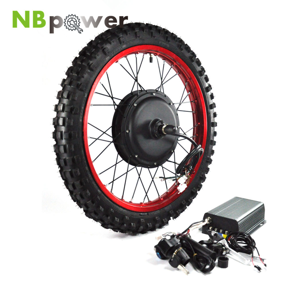

Selamlar öncelikle müslüman abilerim, kardeşlerimin kadir gecesi mübarek olsun hayırlı geceler dilerim. Benim emektar bir elektrikli bisikletim var motoru arka tekere entegre 48 volt 250 watt hub dedikleri bldc motorlardan ;
Zamanında bataryasının ömrünü bitirmesi nedeniyle kenara atmıştım öylece duruyordu. Bisikletimi yeniden revize ederek ve bir takım değişiklikler yaparak tekrar aktif hale getirmek istiyorum. Ancak bazı teknik konularda bilgilerinize ihtiyacım var. Üzerindeki motor çok ağır yaklaşık 15 kg. civarı (sadece motor) ve çalışma voltajı çok yüksek. Voltajın yüksek olması daha fazla sayıda batarya kullanmam demek ve buda yine ağırlık. (orjinal bataryası 48 volt 9 amper 4.2 kg.)
Ben bu hub motoru iptal etsem elektrikli kaykaylarda kullanılan 6384 model kodlu bldc motorlardan 2 adet kullansam sonuç ne olur? Bahsettiğim motor link;
https://tr.aliexpress.com/item/1005002582797952.html?spm=a2g0s.8937460.0.0.681b2e0eCsxolA
Motorun açıklamasında çalışma voltajı olarak 24 ve 36 volt denmiş ve 4600 watt güç üretiyormuş. Bu motor dan iki adet alsam, aşağıdaki Li-Po bataryadan da 14 adet alıp 2 adet 7 li grup yapsam (grup başı 25.9 volt) sonra bu grupları kapasiteyi arttırmak için paralellesem 7200+7200 = 14.400 mAh. (toplamda 25,9 volt 14400 mAh.) olarak kullansam bir sorun yaşarmıyım?
Bu şekilde bataryaların toplam ağırlığı da 1372 gr. olacak.
Li-Po batarya;
https://urun.n11.com/diger/tnl-37v-7200mah-li-po-pil-P435556566
Bisiklet orjinal ekipmanı ile ortalama 30 km. menzile sahipti ancak toplam ağırlığı 27 kg. tekabül etmekteydi. Yapmak istediğim değişiklik sonucu ise kaba taslak olarak toplamda 20 kg. (+ / -) bir ağırlığa tekabül eder diye düşünüyorum. Beni en çok düşündüren kocaman motor 250 watt, ona nazaran küçücük motorun 4600 watt olması siz özellikle bu rakamlar hakkında ne düşünüyorsunuz sizce böyle bir değişimi yapmalımıyım yaparsam verim alırmıyım?
Değerli bilgilerinizi esirgemezseniz çok sevinirim.
Hız ve tork konularına bakmanız gerek, 5. Vitesle araç kalkmaz 1. Vitesle de kimse sollanamaz ;).
anlattıklarının hepsini denedim. Hub motor değişimi ve pil sayısını azaltarak ancak hedefe ulaşabiliyoruz.
Geç dönüş için kusura bakmayın fakat bu proje başlamadan bitti. Sistemi temin etmek için harcayağım bütçe ile yeni bir elektrikli bisiklet alabiliyormuşum o yüzden uğraşmaya zaman harcamaya değmeyecek. İlginizden dolayı sizlere teşekkür ederim.
ama motoru açıp sargıların kalın telle değiştirip gücünü arttırma şansın var.
