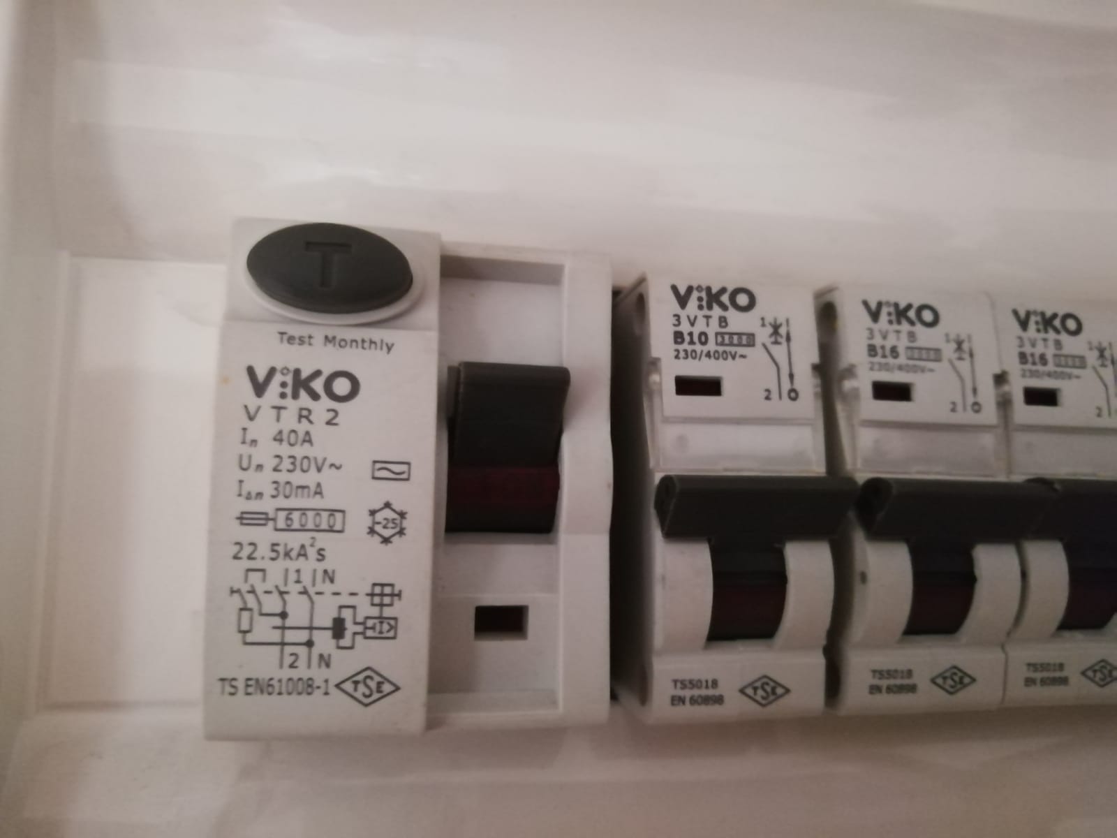

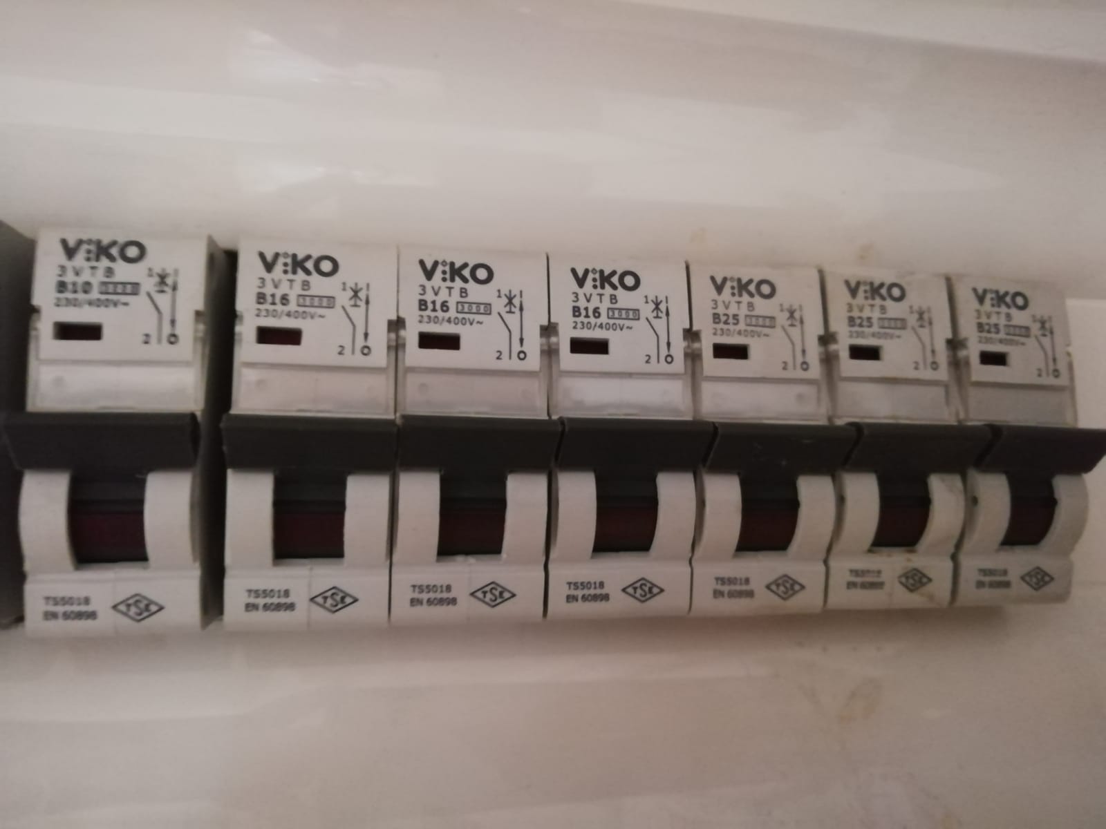

Merhabalar herkese
Elektrikli süpürgeyi fişe takınca yatak odası ve mutfak dışında şartel attırıyor.Teknik servis adı altında tamirciye götürdüm herhangi bi sıkıntı yok çalışıyor kardeşim deyip işlem olmadı.Şartel salonda 2 diğer ufak odada takinca düğmeye basar basmaz atıyor.
Görsel bırakıyorum sigorta da b10 yazan birinci yer gidiyor sadece

B tipi sigortalari hassas cihazlarda kullanılıyor diye biliyorum toleransı yok denecek kadar az bunlarin 25A olan sigortalar süpürgenin anı kalkınmasını kaldırabilir 10A olanlar düşük geliyor demekki.tavsiyem imkanın varsa C16 tipi sigortalarla degismen

Orda 7 8 tane ayrı ayrı aparat var onlar tek tek değiştirilebilir mi b ler ne oluyor a lar ne oluyor

Bilmiyorsan bir bilene yaptırman yada bilrnle yapman daha iyi öncelikle bunu belirteyim b olarak belirttiğim sigorta tipi bunlar hassasligina göre değişiyor b bin önüne gelen değer ise sigortanın Max çekeceği amper değerini b olanların hassas çalışma aralığı dar olacak şekilde tasarlanıyor c tipi sigortalar ise daha fazla tolerans gösterebiliyor.
Merhaba. Ev tesisatında genellikle 10 A'likler aydınlatmada, 16 ve 25 A'likler topraklı ve topraksız prizlerde kullanılıyor. Bu elektrik süpürgeniz 10 A yerine 16 A'lık veya 25A 'lık sigortalarla birlikte kullanılıyorsa 10 A'yla kullanılmıyorsa düşmemesi gerekirdi. Çünkü 16 veya 25 A ile demerajla bile aşırı akım çekecek elektrik süpürgeleri piyasada pek satılmıyor.
B ve C tipi otomat sigortalar arasında atma hızları (hassasiyetleri) ve kullanım yerine göre (klima, aydınlatma, ev içi genel kullanımı, vb.) bazı küçük farklar vardır. Yeni eve ilk taşındığımızda 16 yıl önce, tüm otomatların üzerine topraklı/topraksız prizler, mutfak, salon, aydınlatması, vb. otomatı şeklinde küçük etiketleri panoda bunların üstlerine birer not olarak yapıştırmıştım. Size de hangi otomatın nereye ait olduğunu tespit ederek bunu yapabilmenizi tavsiye ederim. Kolay gelsin.

Abi merhabalar şöyle soyliyeyim terimleri tam bilmiyorum da. Fotoda birinci sırada olan b10 indirildiği zaman salondaki ve diğer 2 odadaki sadece prizler iptal oluyor ama ışıklar yanıyor vaziyette oluyor .biz bu dediğim odalara ütü takınca atmıyor fakat süpürge takınca atıyor @Tunon1453
Şunları da ekliyeyim hepsi orda b 10 b16 diye siralanmis mesela oraya farklı harf takilir mi ç dediniz ondan sordum

A B C tipi sigortalar hassasiyetine göre değişir. Sigortalarin önüne gelen harf hassasiyetini belirtir örneğin b tipi sigortayi ele alalım B10 sigortanız var ve motor gibi elektirigi harekete geçiren mekanizmalar çalıştırma anında anlık olarak 16A gibi değeri görürse atar C tipi sigortanin hassasiyet aralığı fazla olduğundan C10 tipi bir sigorta olsa 16A anlık çekilen akımı kaldirabileceginden atmayacaktir.Bunu örnek olarak veriyorum yani anliyacagin şekilde soyleyim B tipi hassas bir sigorta olduğundan atması normal çözüm ise B10 olan sigortalarının hangileri prizi besliyorsa C16 tipi bir sigortayla degismen.

elektrik süpürgesi kimliği nedir ? verilmemiş . kaç amper çekiyor veya kaç watt ?
yorum doğru olsun .
elektrik süpürgesi B tipi 10 amper siğortayı attırıyorsa . ( konu )
diğer prizde elektrik süpürgesi çalışması
B 16 amper siğortada atmıyorsa ( diğer ürünler çalıştırılmadan ? )
B tipi 10 amperin yerine B 16 amper siğorta takılması diyeceğim ama
B tipi 10 amper siğortanın bağlı olduğu kablonun kesiti 2.5 mm2 olması gerekir ki
B tipi 16 amper siğorta takılabilsin .
sadece siğorta amperi yükseltmek sorunu çözmüyor
bu sefer yüksek akımdan dolayı siğorta atmaz kablo yanabilir .
