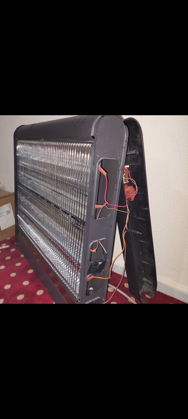

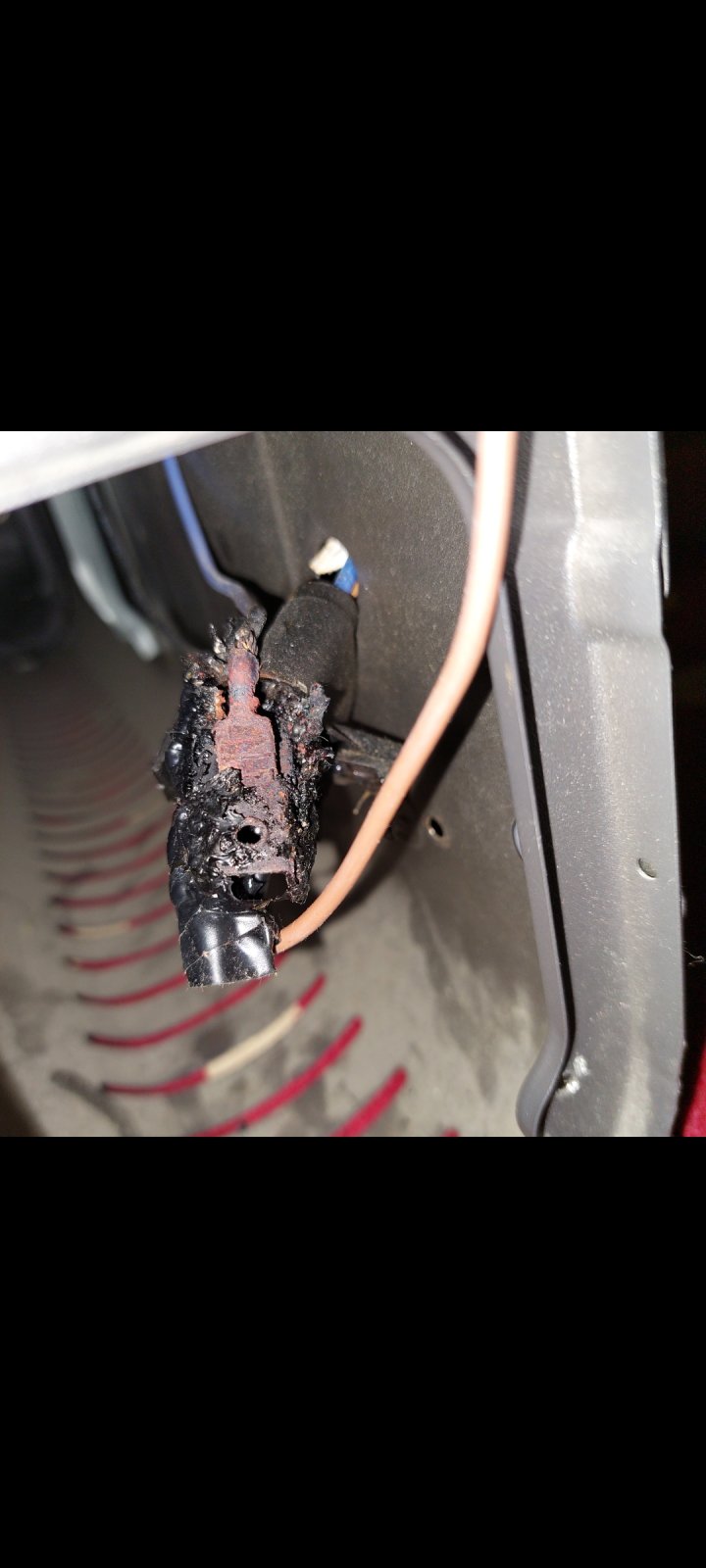

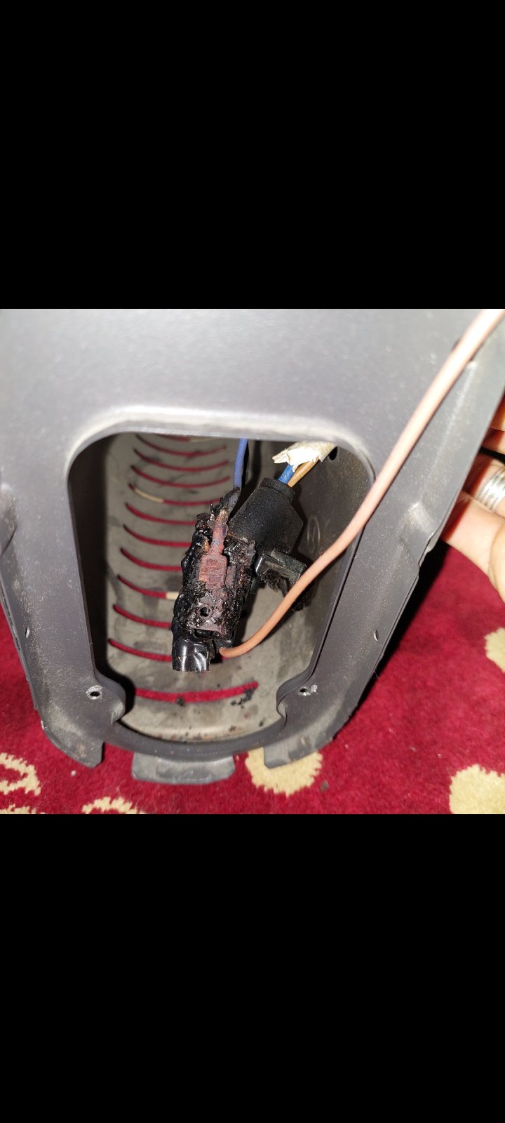

Simfer marka elektrikli sobam var. Fişten gelen kablo ile sobanın içerisindeki dağılan kabloların birleştiği bu bağlantı kablosuyla sürekli yanık oluşuyor ve neredeyse tamamen küle dönüyor. Bi kaç defa yaptım ama sürekli tekrar ediyor. Tabi devrilme emniyetide yandı. Ben de onunla birlikte fan ve buhar kablolarını da iptal edip düz bağladım ama çalıştırdıkları bir veya iki gün sonra yine bu şekilde yanıyor. Ayrıca sobanın dış yüzeyinde bulunan şişleri kontrol kalemi le kontrol ettiğimde elektrik var görünüyor ama dokunuyorum bisey yok. Kaçak mi var? Naapmam gerekiyor özellikle de bu yanma olayına çare istiyorum sizlerden.

s.a kardeşim fiş ten gelen kablonun bağlantı noktasına 2 nolu taş klemens bağla topraklı kablo kullan gövdeye toprağı bağla teneke saç kısmına bağlıcan iç kablolar yaniyosa elektrikçiden 1x2,5mm ttr ısıya dayanık kablo al sobanın iç tesisatını değiştir bunlar yanma olaylarını kesin cözer iç tesisat kablon nerelerden yandığıda önemli ama bunları yap eklerden yanıyorsa taş klemens bu tip yanmalara kesin cözümdür.

Aleykümselam abi söylediğin şekilde yapicam mutlaka, dediğin şey çok mantıklı. Bi de soba içi kablolar çok ince, ama başka bir terden yanma olmuyor. Dediğim gibi bu birleşme noktasında yanma oluyor sürekli. Fiş kablosunu dediğin gibi değiştirip taş klamens bagliycam. Yalnız koy evi burası, lojman Bi de yani topraklama da yok. Elektrik de dengesiz olabiliyor
Bağlantılar gevşekse ark yaptığından aşırı ısı oluşarak yanar. Arkadaşın önerilerine ilaveten, bağlantıları sıkı yapın. Isınıp soğumadan dolayı zamanla kontrol edilmeli.
Bağlantıları sıkı yaptım ama bu parçanın sobaya sabitlenmiş yer laşka olduğu için tam sabitlenmedi ve biraz gevşek olduğu doğru. Belki de bu yüzden yapabilir evet. Bu defa hareket etmeyecek şekilde sabitlemeye çalışcam, sagolun

Gevşek bağlantı ark yapıyor yüksek akım geçiyor sonuçta.
Şimdi terminal prensesi ile güzelce kabloya terminaller çakılsa,
Birleşme noktaları lehimle desteklenip taş klemense girilse ve son olarak yanmaz Makaron uygulansa sorun olacağını sanmıyorum
1- Tüm elektrikli sobaların iç elektrik bağlantısında mutlaka seramik (taş) klemensler kullanılmalı, normal (plastik dış kılıflı) klemensler veya direk bağlantı şeklîleri kullanılmamalıdır.
2- İç bakır iletkenleri renk değiştirip oksitlenmiş elektrik kabloları mutlaka yenisiyle komple sökülerek değiştirilmelidir.
3- Klemens bağlantılarında gevşeklik bulunmamalı, sıkı vidalanmış halde olmalıdır. Tüm bunlara çok dikkat edilir ise istenmeyen iç kablo yanmaları kesinlikle oluşamaz.
4- Kablo kesitinin belirli bir kesitten (normalinden) çok daha ince kullanılmış olmamasının yanında, bağlantı noktalarında oluşan zayıf mekanik bağlantılarla ark yapıp aşırı ısınmaması bu konudaki istenmeyen yanmalarda oldukça önemlidir. Kolay gelsin.

Sizin ve diğer ustalarimın dediği şekilde tüm iç tesisatı da değiştirdim ve jaklar ile taş klemenensi iyice sabitledim. İki gündür sorunsuz kullanıyorum. İnşallah artık bi sıkıntı çıkmaz. Tavsiyeleriniz için hepinize teşekkür ederim, sagolun
