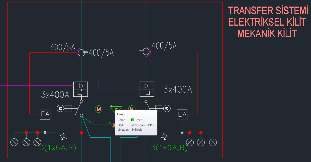

merhaba. Autocad projelerinde jeneratör ile şebeke arasında elektrik ve mekanik kilit simgeleri oluyor 2 şalter arasında... Nedir bu elektrik ve mekanik kilit... ve nasıl yapılır ??
Heriki şalterin , aynı anda kapanmasını önlemek için yapılır.Elekktriki kilit,şalter kontaklarından yararlanılarak,mekaniki kilit,mekanik sistemlerinden yararlanılarak yapılır.Mekanik kilit,bowden
kablosu veya şalterlerin monte edildiği gövde sacı üzerinde özel olarak yapılmış çıkıntılardan ! yararlanılarak yapılır.
