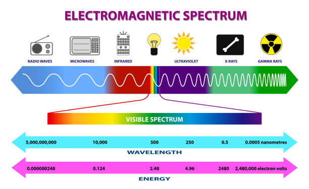

Elektromanyetik spektrum hayatın evimizin içinde,TV,bilgisayar,akıllı telefon,wifi ve çok şey elektromanyetik radyasyon yayıyor.Bilhassa baz istasyonları konusunda bilim adamları kesin konuşmuyor fakat tehlike var oranı fazla yazılıyor.Bilhassa çocuklar korunmalı ve yatarken telefonu kapatın vb.tavsiye ediliyor...Sağlık ve yaşam için tedbir gerekiyor...Radyasyonu kurşun metali engelliyor ama nasıl olur TV önü kapatılmaz ki! ... Bu ciddi konuda bilgi ve tavsiyeleriniz nelerdir?

Radyasyon kelimesini duyunca panik olmaya gerek yok.
Ne zaman nukleer radyasyon sozkonusu ise o zaman tehlike var.
Bir lambani isik vermesi, sobanin isi vermesi radyasyon demek.
Ayni sekilde radyo dalgalari da yayilir yani radyasyondur.
Adi ustunde radyasyon yayinim demek.
Onemli olan radyasyonun tipi ve siddeti.
Mesela yangin dedektorlerinin bazi tipleri radyoaktif yayinim yapar. Ama korkmaya gerek yok siddeti cok dusuk.
Siyanur zehirlidir ve oldurur. Fakat cok cok cok dusuk dosaj alinilirsa olunmez.
Cok kizgin sobaya 1 kac cm yaklasir ve beklerseniz radyasyon sizi oldurur. Ama korkmayin aci cekmeye baslar baslamaz sobadan uzaklasirsiniz.
Mikrodalga vs de belki Yeterince guclu ise ve direk maruz kalirsaniz Belki DNA niz bozulur kanser olursunuz. Fakat bunun icin radyasyonun siddeti onemli.
Cok kulak asmaya gerek yok. DNA yi bozacak kadar radyasyon varsa herhalde dna bozulmadan once muhtemelen daha erken baska belirtiler olacaktir.
