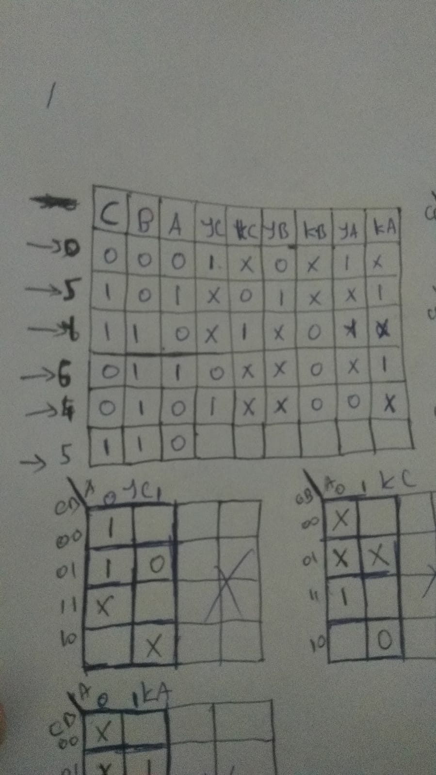

İyi akşamlar elektronikçi arkadaşlar.Hoca ödev vermiş yardımcı olursanız sevinirim.5164 numaraları ile tablo oluşturup 0 ile başlayıp tekrap 0a dönen devre çizmem gerek ve karno haritası da çıkarmam lazım . Logisim ile devre oluşturulacak .Örnek olarak ekledim aşağıda

Ne kadarını yaptınız ? Takıldığınız nokta neresi ? Ona göre yardımcı olalım.
1.Tablo ve karno haritası doğru mu onu sorayım önce
2.Toprak ve Vcc tabloda nerde olmalı
3.Logisim ile devreyi çizebilir misiniz ?
