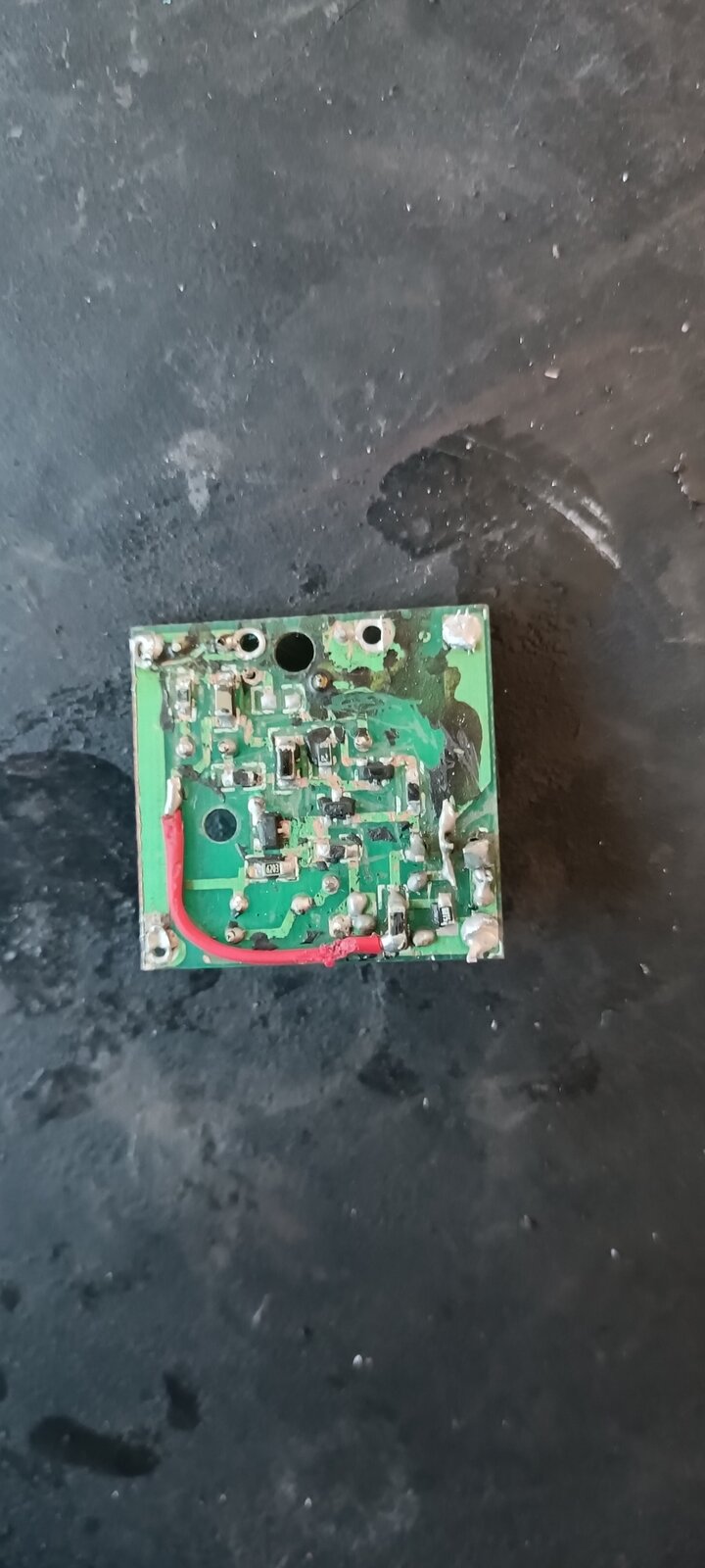

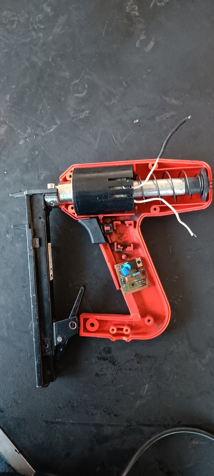

220Dc ile çalışacak tek kararlı Multivibratör devre çizimi için yardımcı olabilir misiniz. Devre ile 220dc bobin enerjilendiriceğim.
Butona basıp tetik verdiğim de bobin 1sn çekip geri bırakacak. Multivibratör çıkışına tristör koyup çalıştırmam için örnek devre şemasında yardımcı olursanız sevinirim.
220 Volt acyi köprü diyot ve kondansatörle dcye çevirince 300 Volttan daha fazla bir dc alırsınız. Önce gerekli dcyi elde edin şemayı görelim ona göre bakalım.
Ustam çalıştırmayı düşündüğüm elektrikli zımba makinası kartı patlamıştı SMD elemanlar da üzeri epoksi kaplıydı temizlerken üzeri okunmaz hale geldi. Üst kısımda bt152 tristör var o yüzden bobin DC olduğunu düşünüyorum. Çalışmasına gelince tetiğe bastığım anda elimi basılı tutsam dâhi zımba bir kere vurup bırakacak şeklinde oluyor diye biliyorum bende tek kararlı multivibratör devre ile çalışma yapılabilir diye düşündüm.
