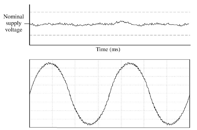

Elektronik devrelerde karşımıza çıkan gürültü kavramını genel olarak istenmeyen sinyal karışıklığı olarak tanımlayabiliriz. Özellikle elektronik-haberleşme teknolojisinde ve yüksek frekanslı RF (radyo frekans) devrelerinde sinyaller, bir iletken ve elektromanyetik dalgalar kullanılarak iletilir.
Ancak iletilen bu sinyal üzerinde sürekli bir istenmeyen bileşen mevcut olur. Bu bileşen bazen fark edilemeyecek kadar az olurken bazen de rahatsız edici derecede fazla olabiliyor. Bu gibi durumlar halk arasında parazit olarak da bilinir.
Gürültünün Sebepleri Nelerdir?​
1) Uzay Gürültüsü: Galaktik gürültü olarak da bilinen bu gürültünün kaynağı tamamen güneştir. Gökyüzündeki çeşitli noktaların ve yıldızların da gürültü yarattığı biliniyor.
Ancak iyonosferin manyetik dalga yansıtıcı özelliği sayesinde 15 MHz’ten alçak frekanslar dünyada etkili değillerdir. Özellikle uzay araçları için bazen büyük tehlike yaratan bu gürültü çeşidini ancak korunaklı devreler ile aşabiliriz.
2) Atmosferik Gürültü: Atmosferde bulunan gerek bulutlar arasında gerek de bulut-yer arasında sürekli bir statik elektrik mevcuttur. Raporlara göre dünya genelinde saniyede 100 yıldırım gerçekleşiyor. Deşarj diyebileceğimiz bu durum, düşük frekanslarda daha etkilidir.
3) Endüstriyel Gürültü: Fabrika, atölye, trafo vb. elektrik kullanan her aracın yarattığı bir elektronik gürültü vardır. Özellikle sanayi bölgelerinde bu gürültü miktarı çok fazladır.
4) Termik Gürültü: İletken malzeme içerisinde bulunan elektronların sıcaklığa bağlı olarak hareketleri sonucunda oluşan ve kaynak geriliminden bağımsız oluşan gürültü çeşididir.
5) Diğer Elektronik Gürültü: Aktif elektronik cihazlarının yarattığı gürültüler olarak adlandırabiliriz.

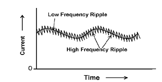

Şebeke Gürültüsü Nedir ?​
Elektronik devreleri genellikle enerji kaynağı olarak doğrultulmuş şebeke elektriğini kullanırlar. Ancak pil veya akü gibi doğru akım kaynakları için bu durum geçerli değildir.
Bu doğrultulmuş akım üzerinde ise alternatif akımdan kalan ufak miktarda bir dalgalanma mevcuttur. İşte bu dalgalanma, elektronik devrelerde kendini gürültü olarak gösterir ve adına ham (hum) denir.
Diğer gürültü çeşitlerinden daha büyük genliğe sahip olan bu gürültü çeşidinin frekansının 50 Hz olması sonucunda elektronik devrelerde çok fazla olumsuz etki yaratmaz.

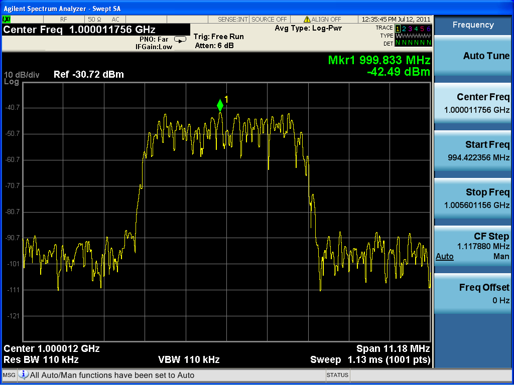

Gürültü Birimleri Nelerdir?​
Gürültü, daha çok MKS sisteminde güç birimleriyle yani watt ile ölçülür. Burada hesaplanan güç ise ortalama güç olarak geçer.
Gürültünün watt cinsinden ifade edilmesinden ziyade sinyal-gürültü oranı önemlidir. Bu oranı ise gürültü ile iletilmek istenen sinyal arasındaki oran olarak tanımlayabiliriz.
Gürültünün varlığı ve büyüklüğü ise genellikle Spektrum Analizör kullanarak ölçülür. Yazılım destekli olan bu ölçüm çoğunlukla doğru sonuçları elde eder.
