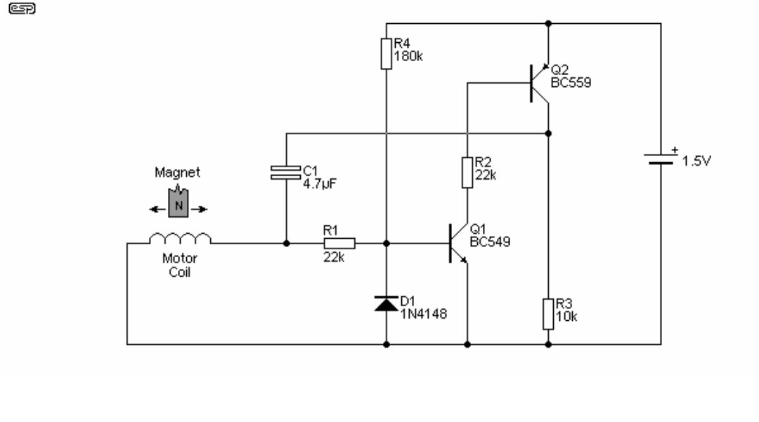

Arkadaşlar bir projem için elektronik sarkaç devresi yapmak istiyorm. Internette aşağıdaki devreleri buldum. Çalışma prensibini açıklayabilir misiniz? Teşekkür ederim.
Basit mantık.
Sarkaca ilk hareketi elle veriyorsunuz. Mıknatıs bobinin üzerine gelince bobinde bir mnayetik alandan dolayı voltaj indüklenir. Bu voltaj R1 üzerinden BC549 u tetikler. Oda BC559 u tetikler. İletime geçen BC559 C1 üzerinden motor coil i indükler ve bu indüklenme sarkaca itme kuvveti doğurur. Kapasitör dolunca akım akmayacağı için transistörler yalıtıma gider. Magnet tekrar bobin ile etkileşime geçince döngü devam eder.
Ana mantık bu ancak devrenin ve sarkacın çalışıp çalışmadığını öngöremem. Şemadan bunu yorumladım. Şema ve transistörlerin doğruluğunu kontrol etmedim. Sadece bağlantı şekline göre yorum yapıyorum.

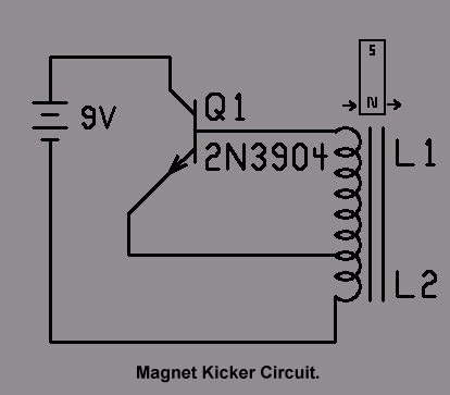

Devre osilator olup sürekli anahtarlama yapar açılışta bir yönde kapanists ters emk ile diğer yöne manyetik alan oluşturmakta. Bunun en az elemanlı basiti bu;
http://www.sparkbangbuzz.com/els/magkick-el.htm
Umarım yeni bir free energy projesi değildir.

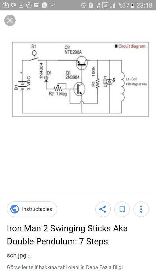

Hayır free energy projesi değil. Mekanik sadece dislilerden olusan bir saat yaptık. Buna salınım hareketi vermek istiyoruz. Ama burda manyetik alanın şiddetini ayarlamak istiyoruz. Aşağıdaki gibi bir trimpot koymak istiyorum . Manyetik alanı ayarlayabilir miyim ?
