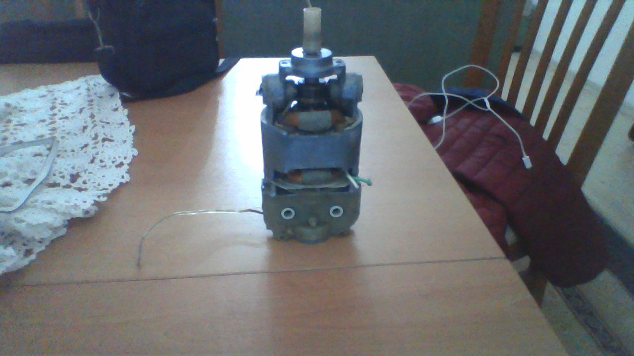

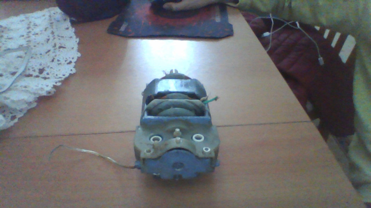

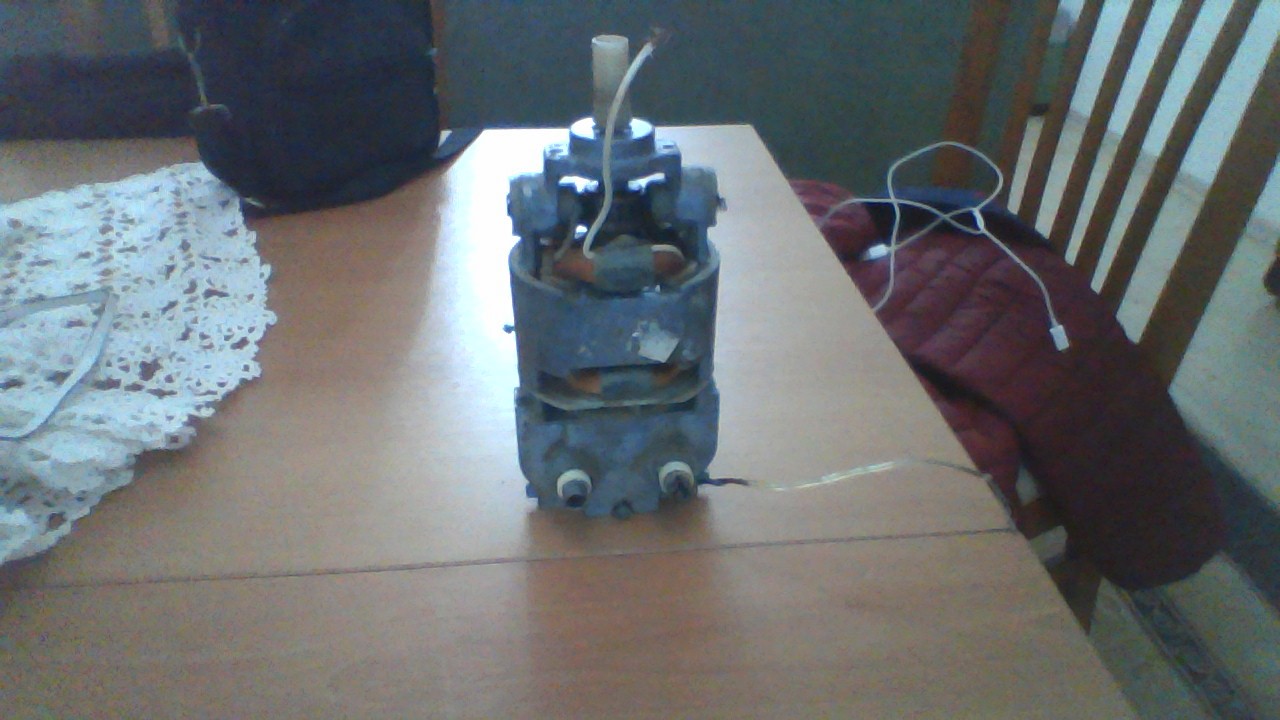

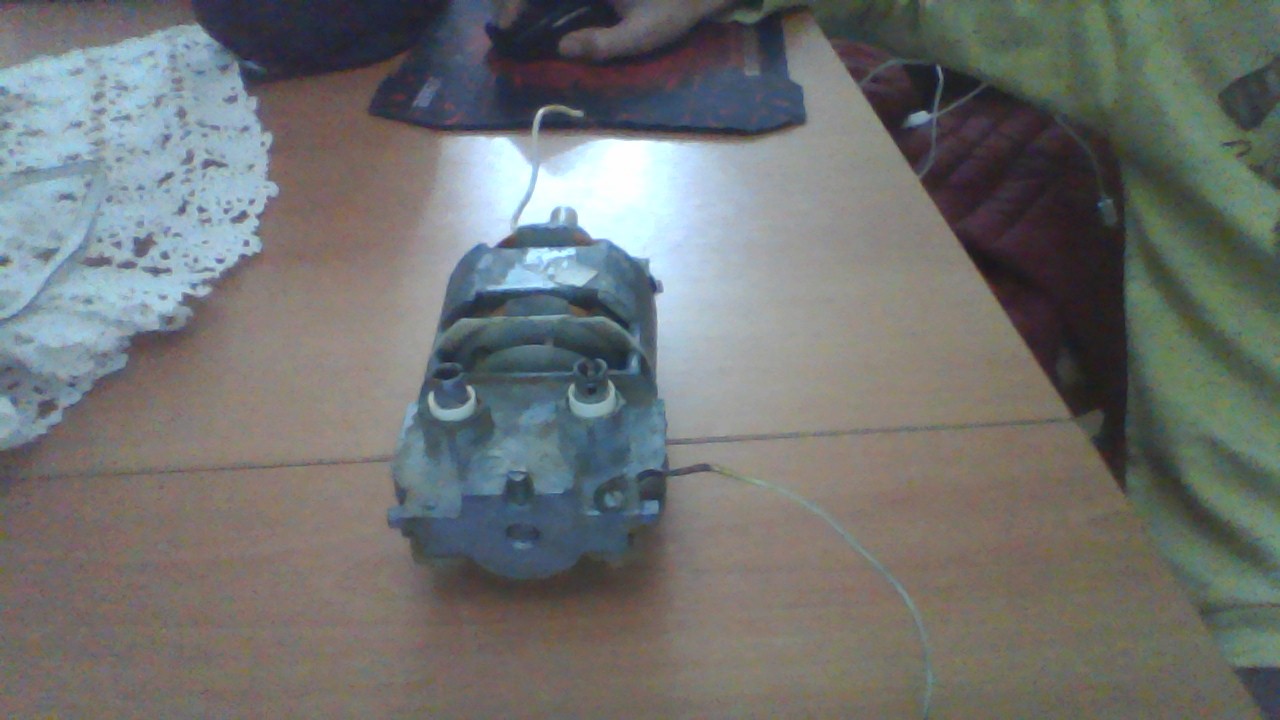

Beyler elimde bir motor var bu motorun birden fazla girişi var.Bir arkadaş bu motoru blender'dan sökmüş bana verdi
fgddfg
nerden elektrik verip döndürebilirim veya nerden elektrik verip devir ayarı yapabilirim yada hangi kabloları birleştireyim

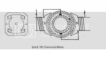

Bu konuda rotor sargısı ile stator sargısı birbirine SERİ bağlı olmalı.
Devir kontrolü için bir DİMMER kullanabilirsiniz.
İkinci konu gördüğüm kadarıyla çok bilgiye sahip değilsiniz. Bu tür yüksek voltajla çalışırken sağlığınızı dikkate alarak çalışınız yada bir bilene danışınız. İş güvenliğine dikkat ederek çalışmanızda fayda var.
Bobinajcıya goturcem sizce bilirmi cunku 4 farki kablo var arti 1 tane de toprak var direnc 4 farkli kabloda farkli oluyor
