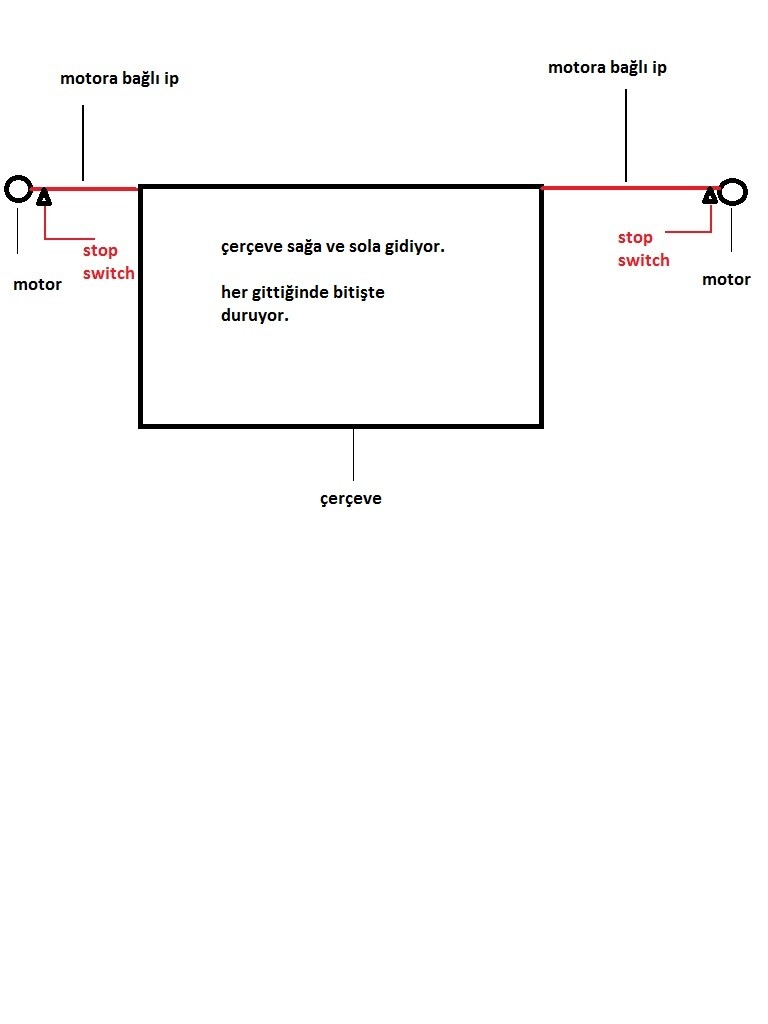

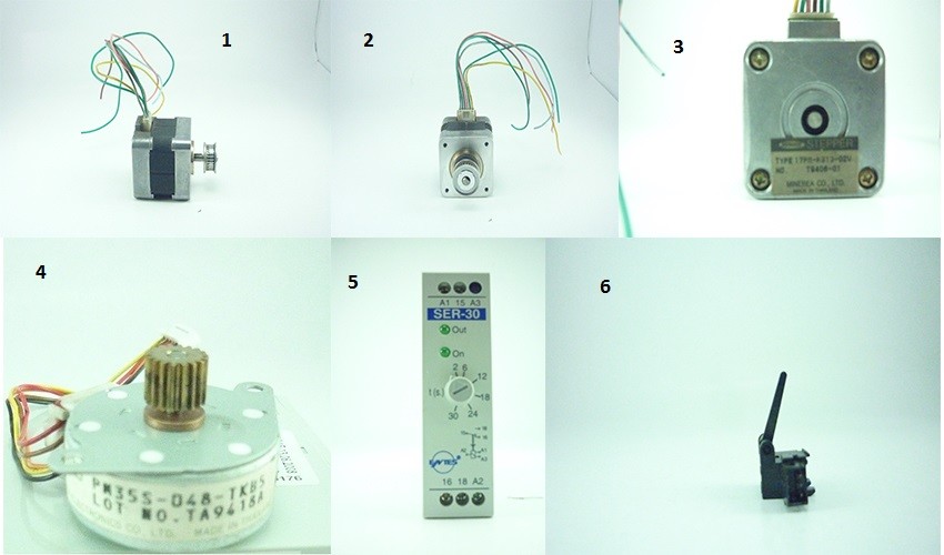

Selamlar. Elimde 2 motor, zaman rölesi ve switch var. Resimdeki çizimin elektronik sistemini yapmak istiyorum. Nasıl yaparım? Bağlantılar için yardım. Motordaki çoklu kabloların ikisi enerji için, diğer iki kablo da sağ ve sola dönmesi için olsun. Kalan kablolar nedir. Step motorda 6 adet. diğer motorda ( motorun adını bilmiyorum ) 5 kablo var. Bunlar nedir? Switch'i motorların durması için nasıl bağlarım? Teşekkür ederim.
Şekil açıklayıcı bence ;
ölçü aletinin direnç kısmıyla da uçları ayırabilirsiniz .....

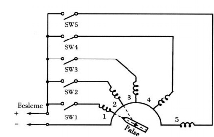

step motor yerine normal ac veya dc motor kulansanız daha iyi olmazmı step motorları kontrol edecek devre yapmanız gerekecek, step motoru direk enerji vererek süremezsiniz.
yukarıdaki çizdiğiniz plana göre tek motor bile işinizi görür gibime geliyor
Sadece elektrik bilgim var ve temel Elektronik eğitimi aldım. Malzemeleri tanıyorum fakat bir devre yap deseniz yapamam. Haklısınız. Elimdeki 2 motor da step. Bunlar için devre lazım. Bir arkadaşla takas edeceğim motorları. Asıl öğrenmek istediğim şu; Bu devreler çıkmadan önce Dc motorların hızını potansiyometre ile mi ayarlıyorlardı? Bir Dc 12 ya da 24 volt motora devresiz nasıl hız verebilir ya da artırabiliriz?

Misal öğrenmek için soruyorum. Yukarıdaki motorların birinde "PM 35 S -048-TKB5
LOT NO: TA9418A ve diğerinde ise TYPE 17 PM K 313 -02V NO: T9406-01 yazıyor.
P=U.I hesabına göre motorun kaç watt değerinde olduğunu bilmem gerekiyor ki ona göre hazır devrelerden alayım. Sadece gerilimlerini biliyorum fakat kaç watt lık motor bunu bilmiyorum. Yazmıyorsa nasıl buluyoruz?
