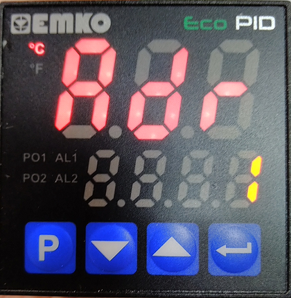

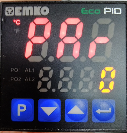

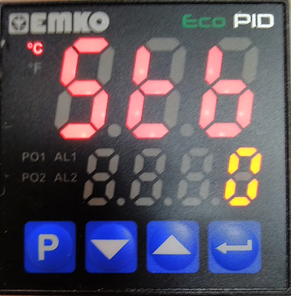

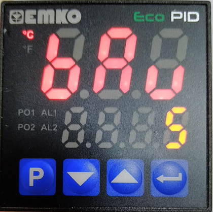

ECOPID parametre ayarlarını resimlerdeki gibi yapıyoruz.

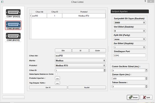

Cihaz tarafında tanımlamış olduğumuz haberleşme ayarlarının aynısını HMI tarafında aynı şekilde tanımlıyoruz. EMKO HMI haberleşme ayarlarını yapmak için PROOP Builder programında Seçenekler/Haberleşme Ayarları yolunu izleyerek Haberleşme ayarları penceresini açıp ayarları aşağıdaki şekilde yapıyoruz.

Severim böyle şeyleri ,cihaz rtu dan haberleşme yapıcak. baud rate 9600 stop bit 1,parity even, denediniz mi? HMI da istasyon nosunu kaç olarak girdiniz.
Son olarak rs485 a_b pinleriniz doğru mu? Sokette
HMI COM2 RS485 üzerinden haberleşiyor. Panelin A klemensi cihazın A klemensine , yine B klemensi cihazın B klemensine bağlanacak. Ekte verilen program denendi ve çalışıyor.
