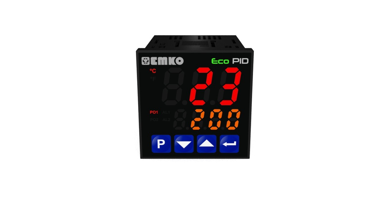

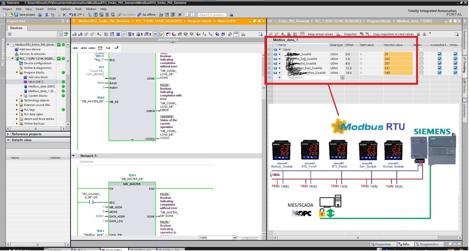

Elimde bulunan Emko eco pıd cihazını modbus olarak s71200 ile haberleştirmek istiyorum. Fakat Emko cihazının ekran değerinin 30000 olduğu nu manuelinde gösteriyor.Tia tarafında 30000 die modus adresi yok moduda yok. bu cihazın modbus adres karşılığı tia portalda nedir?
Elimde bulunan Emko eco pıd cihazını modbus olarak s71200 ile haberleştirmek istiyorum. Fakat Emko cihazının ekran değerinin 30000 olduğu nu manuelinde gösteriyor.Tia tarafında 30000 die modus adresi yok moduda yok. bu cihazın modbus adres karşılığı tia portalda nedir?Ekli dosyayı görüntüle 94888
s7 1200 de hazır modbus adresi yoktur sadece holding register veya input register paremetre sayıları vardır,holding register için 40000 ,input register için 30000 gibi cihazın register tipine göre kullanmanız gerekiyor.
