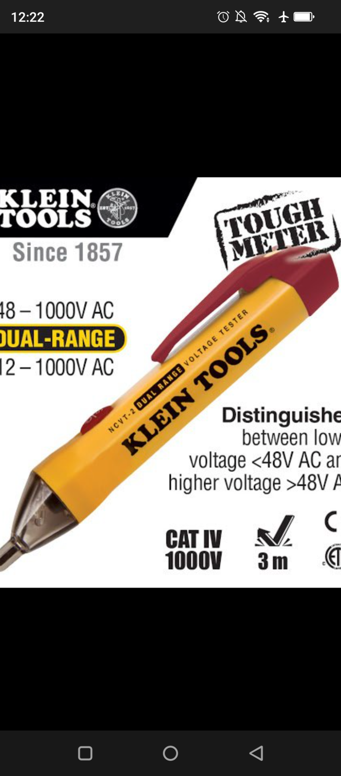

Ustalar, sizce en güvenilir ölçme aleti nedir?(Ac voltaj)

Ustam haklısın biraz mantıksız bir soru oldu. Ustam ben aç volt ölçecem. Ustam su cihaz nasıldır tavsiye eder misin?
Ne öleceksiniz ac voltaj mı
Ustam ac voltaj ölçecem.Soyle bir aleti tavsiye eder misiniz?

evet bli bli, bende değişik bir marka var. kabloda ac var mı gösteriyor (ötüyor). prizde faz nötr ayrımı yapabiliyorsun. bendeki biraz sapık frekanslı olan dc kabloda da ötüyor. o kadar sapık değilmiş, mod değiştirince de ötüyor (az önce laptopun kablosunda test ettim, adaptörden makineye giren kablo) mod değiştirdim 12 volt aküde artı uçta öttü. yani kullanılabilir bir alet.

güzel insan, kişilerin yakıştırmalarını veya ad takmalarını yeni terimler olarak algılamayın. o aletin/cihazın tam adı AC voltaj detektörü. sesli uyarı verdiği için ben ve benim çevremdeki arkadaşlarım bli bli diyoruz.
Resimdeki ürünler kabloda elektrik varmı yokmu sadece onu bildirir başka bir işe yaramaz.
Şayet amacınız kabloda elektrik varmı yokmu onu öğrenmek aynı zamanda kablodaki iletim kopukluğunu bulmak ise kısmen doğru ürün.
Faz nötr arası ölçüm almak 220 voltu ölçmek ve tespit etmek ise,
Aynı zamanda DC voltaj ölçmek yine kısa devre ölçümü yapabilmek için hem amatöre uygun hemde başlangıç olarak tavsiye edeceğim ürün Unit ut 33 d+
ustam, bu alet adı üzerinde bulucu/ tespit edici yani var - yok bilgisi veriyor. markete girdik kamera yenileyeceğiz ve ekleyeceğiz. asma tavanda, o tozun içinde zibilyon tane kablo var kim ne işe yarar bilemiyorsun. tavan aydınlatmalarında ac var , var da hangisi bilemiyorsun. işte orada işe yarıyor. yani bilinçli kullanımda ölçü aleti/bulucu, diğer taraftan sadece bli bli oyuncak. birde bunun tornavida modeli var (kontrol kalemi gibi) işte biraz daha erkek. çıplak temasla (prizde veya kablo ucunda) çalışıyor ac/dc voltajı gösterdiği gibi aynı zamanda ekranda voltaj bilgisini de görüyorsun. forumda bir arkadaşımıza hediye etmiştim. az gerekliler sınıfında güzel naneler. ama seyyar kabloda kopukluk testinde en başarılı olanlardan biri.
