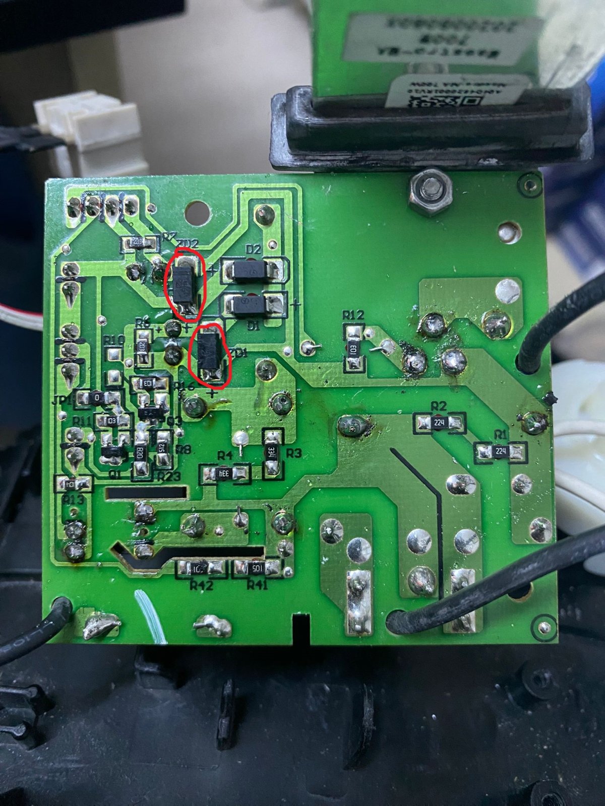

Şu resimdeki iki tane diyotta direkt kısa devre var, diğer ikisinde yok ama bu ikisi her iki yönde de kısa devre ötüyor ölçü aleti.
Sanırım bunlar zener diyot, elimde yenisi yok eski devrelerin üzerine bakacağım.
Birinde 3H5, diğerinde 3A1 yazıyor. Harf ortada olduğuna göre 3,5 ve 3,1 olabilir değerleri sanırım ama bu H ve A ne anlama geliyor tam anlayamadım.
Bu diyotların yerine hangi diyot değerlerini takarsam sıkıntı olmaz acaba?

Kısa devre olan diyotlar zener diyottur.
Herhangi bir genel amaçlı diyot takılamaz.

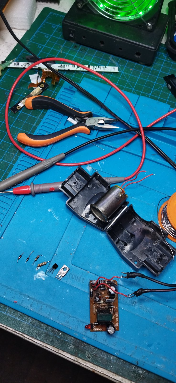

Araç kamerası bataryası şarj cihazına takılıydı.
Smps şarjı kesti.
Film seyretme yalan oldu.
Açtım cihazı pwm bölge kapkara...
Ön temizlikten sonra yukarıda yazdığım metotlarla ölçümlere başladım .
Yanan parçalar
Genel amaçlı diyot, 2 tane TR, 1 zener, 1 hızlı diyot, yanan watt lı direnç, değeri yükselerek değişen 1/4 watt direnç.
6 parça arızalı malzeme değişti. Seri ampul düzeneği kullanilarak Smps çalıştı.
Doğru kontrol, yeterli malzeme, çalışan smps.

Yukarıdaki smps onarımından çıkartılacak ders;
Smps Devrede tek malzeme de arıza yapar, birden çok malzeme de arıza yapar.
Onarımlar da tüm parçalar kontrol edilmeli...
5.1 v. 3Watt zener diyot (DIP kılıf 1 watt da olur)
https://www.direnc.net/5v1-1w-zener-diyot
6.8 v. 3Watt zener diyot ( DIP kılıf 1 watt da olur)
https://www.direnc.net/6v8-1w-zener-diyot
Dip kılıf zeneri, devrenin lehim yüzünden bacakları kısa keserek, polariteye dikkat ederek, devreye lehimlersiniz.

Ben de başlıkta yazan @rsimsek arkadaş gibi devir ayarını devre dışı bırakarak direkt bağladım. Artık motorun kömürü bitene kadar gitsin, sonra belki bir daha uğraşırım. Gerçi sökmüşken motor kömürlerini de değiştim, uzun bir süre gider umarım.
