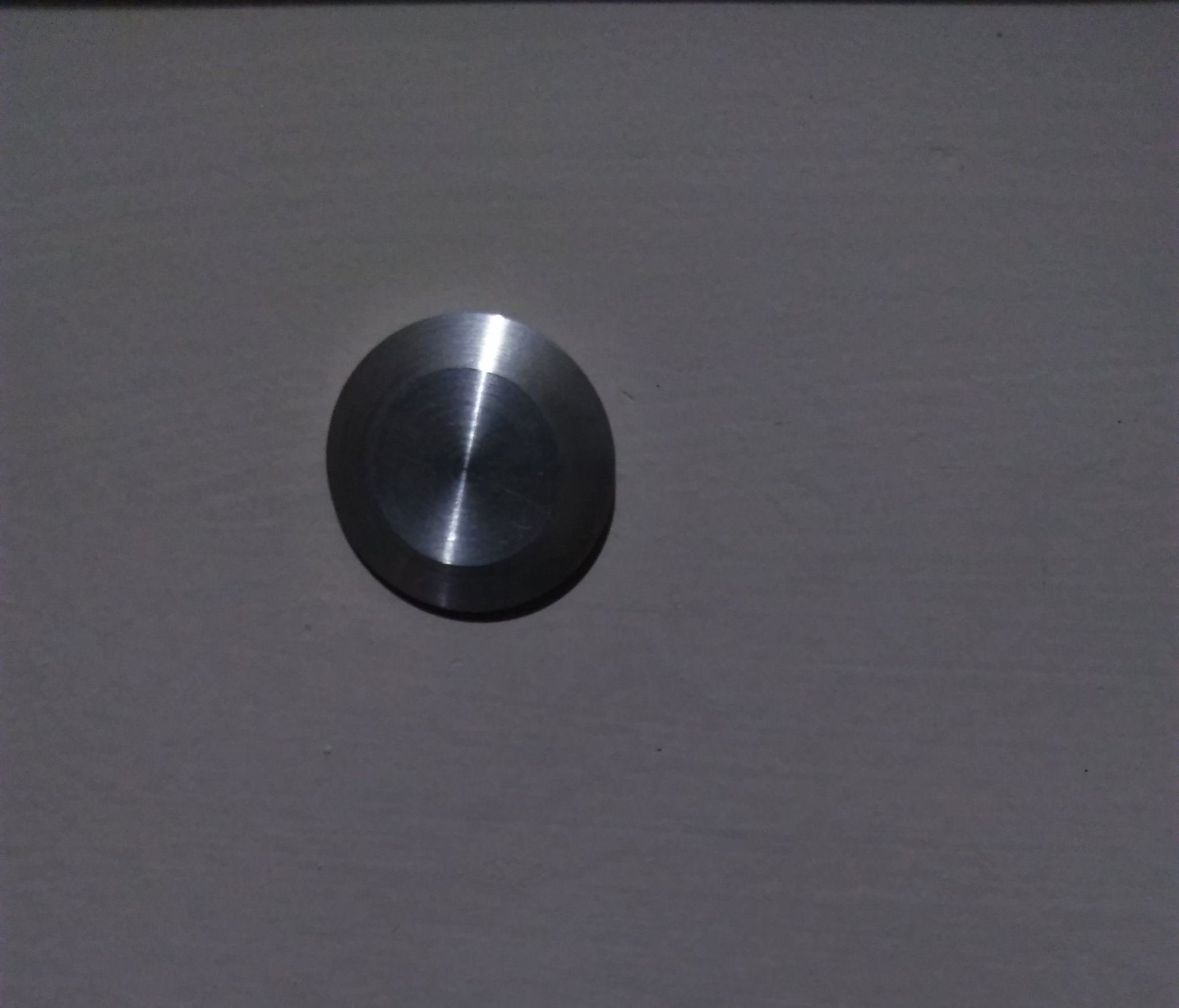

Ben termostatları ve sistemi kendim tasarlayıp yaptım 0.01C derece hassasiyetli.Sensörleri duvara gömdüm resimdeki gibi.Hava çok hızlı ısınıp soğuyor konforu bozuyor.Ortam tamamıyla(duvarlar dahil)ısındığı zaman ısıyı tutuyor ve ısı dalgalanması daha az oluyor.Evi 6 bölgeye ayırdım,bölge sayısını arttırınca kombinin gücünü verimli kullanıyorsunuz.Hızlı ısınan güney bölgeleri devreden çıkıp zor ısınan kuzey bölgeleri daha hızlı ısınıp kombiyi kapatıyor.
Böylece konfordan ödün vermeden çok ekonomik ısınmayı sağladım.Ekli dosyayı görüntüle 61409
Hocam hızlı ısınan güney bölgeleri nasıl bir yöntemle devreden çıkardınız? Termostatik vana mı yoksa selenoid vana vb bir sistemle mı? Kullandığınız sistem özel değil ise paylaşır mısınız veya yazabilir misiniz? Şimdiden çok teşekkür ederim.
