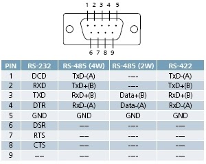

Teşekkürler ama şimdi elimdeki PLC ile HMI ekran RS-232 ile haberleşiyor. Şimdi modbus rtu oluyor dediğinize göre. Bunlardan biri master diğeri slave mi olmuş oluyor?
Ayrıca Kablo çeşidi olarak düşünecek olursak google yazıyorum rs232 ve rs485 aynı farkı ne oluyor bunların?

Teşekkürler ben de kablo türlerini merak ediyorum
Şimdi RS232 ile haberleşmesi kesin olarak Modbus TCP diyemeyiz. Belki kendi aralarında ki bir protokolde olabilir veya direk iki cihazın bağlantı portuda olabilir. (Bu konuda kesin bilgiye sahip değilim, yanlışım varsa üstadlarım düzeltsin lütfen)
Sizin google da aradığınızda muhtemelen karşınıza DB9 konnektör çıkar. O kablo değildir. bildiğiniz 9 bacaklı bir konnektördür. Siz bu konnektörün üç bacağını (A-B-gnd) (GND her uygulamada şart değil, veri kalitesi ve gürültüyü azaltmak için gereklidir) kullanırsanız bu RS485 olur. Yok eğer 8 bacağını kullanırsanız buda RS232 olmuş olur.
Bazı cihazlar hem RS232 hemde RS485 bağlantıyı destekler. Bu sebeple iki bağlantıyı da yapabilmeniz adına ortak olarak DB9 konnektör kullanılır. Bazı cihazlarda ise sadece RS485 desteklediği için üzerinde 3'lü klemens girişi vardır, A-B ve GND kablosunu direk bağlayabilirsiniz

Ek olarak RS232 bağlantı yaparsanız sadece iki cihaz arasında veri transferi yapabilirsiniz. Ve iki cihaz arasındaki mesafe max. 15 metre olabilir.
Fakat RS485 'de 1000 metreye kadar haberleşme mesafesi olabilir ve 32 kadar cihaz arasında haberleşme yapabilirsiniz.
Aslında sadece RS232 ve RS485 'e sadece kablolama olarak bakmamak lazım, yine protokol olarak düşünebiliriz. Çünkü farklı özelliklere sahiptirler
