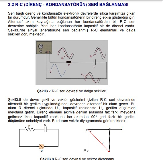

Benım gördüğüm vede uyguladıgım, "şnabır" denen, direnç ve kondansatörün seri baglı şekılde , 220 volt girişe paralel baglanmasıdı idi..
evet internette araştırırken görmüştüm
parazit derken hızlı sayıcıların girişine olan parazit mesela şu oluyor eğer direnç bağlı değil ise makina açılıp kapanınca sayma değeri ufakda olsa artıyor yada encoder hızlandığı zaman hızlı sayıcı okumuyor direnç takınca bu durum düzeliyor
Şnabır yazdım ama google bilgi bulamadım size zahmet bu konuyla ilgili bir doküman bağlantı şeması veyahut ürün var mı elinizde detaylı bilgi alabilir miyim sizden Teşekkür ederim
Buyrunuz.

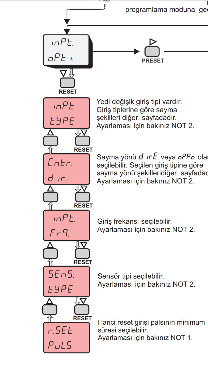

Yüksek hızda hatalı sayıyorsa giriş frekansı parametresini yükseltmeniz gerekebilir.
Encoderinizin bir turdaki pals sayısını bir saniyedeki dönüş sayısı ile çarpın.çıkan rakam ilgili parametredeki rakamdan yüksek ise paramettedeki değeri yükseltin.Kısacası encoderin bir saniyedeki ürettiği pals sayısı parametredeki değerden yüksek olmamalı.
Direnç bağlanarak daha yüksek frekanslardaki sinyalleri okuması murad edilmemiştir.
Muhtemeldir ki elinizdeki sayıcı enda nın eski modellerinden ve sanece pnp okuyan bir modelidir. Direnç vasıtası ile npn sensörü de okuması sağlanmıştır.
Sayıcının modeli nedir?
