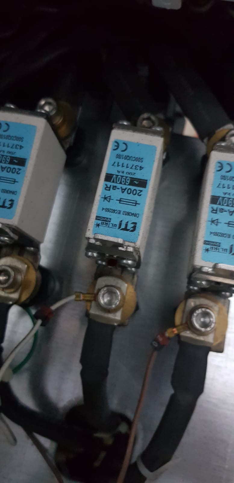

İyi günler, ortadaki fazın bıçaklı sigortası attı fazı geçirmiyor.Bunu nasıl tekrar devreye alabilirim ve sebebi ne olabilir neden atmıştır yardımcı olabilirseniz sevinirim.Bu durumdan bağımsız olarak girişte 3 faz varken giriş,doğrultucu,evirici,çıkış,ıgbt gibi bütün ups ekipmanlarının durumu normal görünüyor ama ben cihaz bypass moddayken online moda alamadım kullanım klavuzundaki adımları uyguladığım halde, başka bir enel marka cihazda almıştım bunun sebebi ne olabilir ?
Besleme sigortası sanıyorum. Cihaz donanımında bir arıza olmadan atmaz.
Teşekkür ettim abi, sonra araştırdım bu sigortalar attıktan sonra işlevini kaybediyormuş yenisini sipariş ettim düzeldi.
