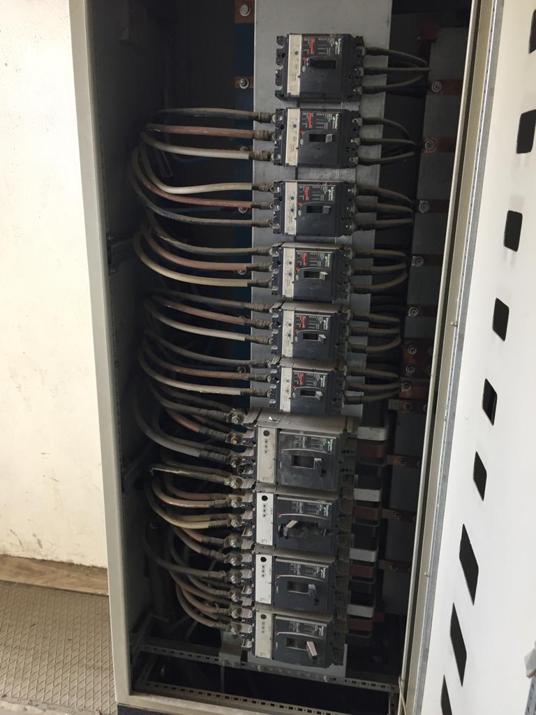

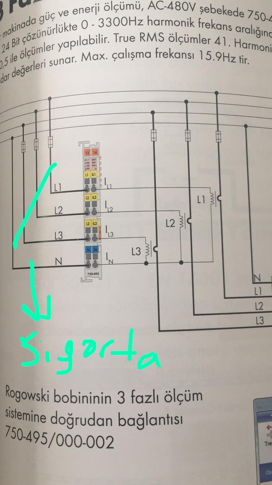

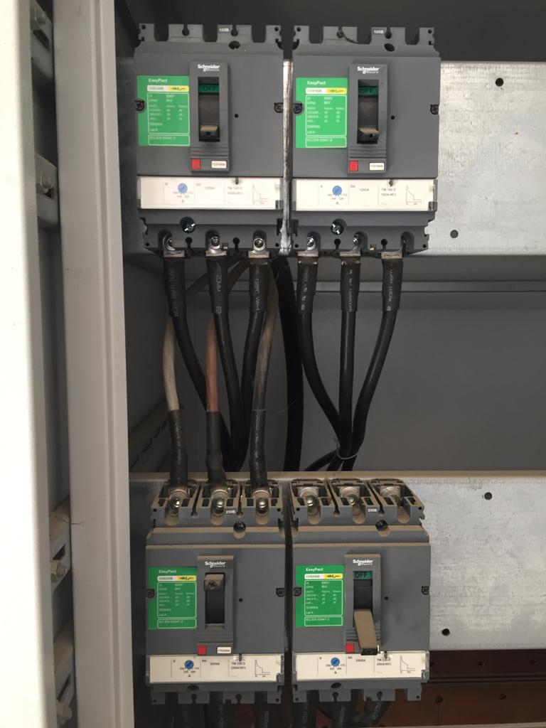

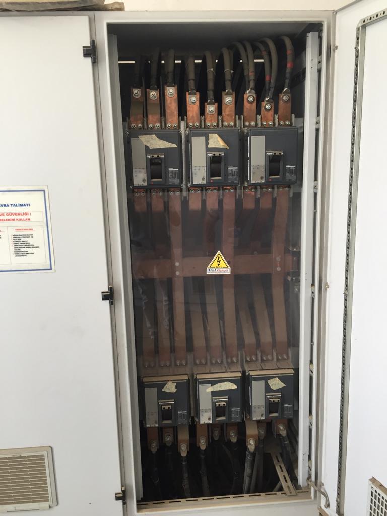

Mevcut panolara akım trafosu konup hem 3 faz bilgisi hemde akım trafolarından kabloları ilgili ı/o kısmına giricem bunun için kendi kuracağım plc panosuna 300ma ve 30ma k.a.r koymak istiyorum ve her faz için 1-2A sigorta plcye girmeden önce koymak isityorum bu ne kadar mantıklı ve klemensler 2,5 mm yeterlimi dışardaki panodan gelecek 3 faz için birde orda kablo kalınlıkları ile aynımı olması gerek benim panoma çekeceğim L1-2-3 fazı için birde baralı olanlar için ne yapabilirim bu konuda tecrübesizim bilgisi olan abiler ustalarım yardımcı olursa sevinirim şimdiden teşekkürler.

şöyle abi 50 noktada (ayrı ayrı) tüketilen elektrik tüketimi kontrol edilecek normalde herbiri için net harcanılan enerji için analizör isteniyor ama wago plclerde analizör modül I/O lar var bu ı/o lar enerji analizörü olarak 3 faz giriş yapılıyor cpu üzerinden analizör ile ilgili fonksiyondan tüm analizörün sahip olduğu bilgiler okunabiliyor yani şöyle ki tek ekrandan 4 adet plcden bilgileri modbus vs herhangi bir haberleşme protokolünden bilgiler alınıp ekrandan oradaki 50 nokta da tüketilen elektrik miktarı izlenecek

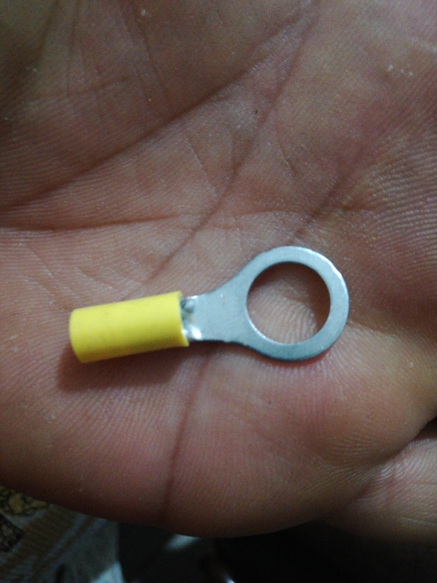

bende 4pano yapıcam 4 ayrı nokta mevcut kafama takılan sadece 220/24v güç kaynağı panodaki priz ve aydınlatma için kakr ve sigortalar ...yani ekstra güvenlik için vs birşey yapmam gerkiyormu ve aldığım 3 faz örneklemeleri I/O kartlarınagirerken 1,5 luk kablo ile giricem fazla akım çekmez diye herbirinin ı/o lara girmeden 1-2A sigorta koyucam fakat daha tecrübeli olmadığım için bu baralardan 1,5 luk kablolar ile örnek alırken özel bir yüksük varmı yoksa normal yüksüklerle tmşlerin 3 faz çıkışına sıkıştırıp çekmem yeterlimi?
Kablolardan referans alacan için yeterli 1.5 mm. Piriz ve ayd latma için kçar. Kullan. Bakır baralar için kablo kes itine göre özel kablo papuçları var.
