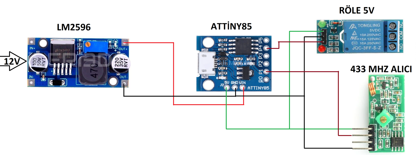

Enerji tüketimini azaltma
ama Türkiye de satışı yok sanırım hiç bir yerde bulamadım
Başka entegre de olabilir, sanırım Microchip'in vardı, yarın yazarım..
Ancak hazır modüller de var mesela 0.85mA
https://a.aliexpress.com/_EwrbwIv
Kaç gün çalışmasını bekliyorsun? Hedef kaç mA? Ya da uA(mikroAmper) mi?
10mA çeksen 6Ah aküyle yaklaşık 25 gün yapıyor.
Bu arada Ah (amper-saat) kapasite birimidir. Amper birimi ''A'' olarak yazılır.
Bir de buna bakın, Türkiyede var MİC5219 (Çin yapımı modüllerin üzerindeki olabilir)
İlginize teşekkür ederim, mic5219 i denemeyi düşünüyorum.
Hedef olarak belirli bir gün veya güç tüketimi yok. Tek amaç bu projede ben ve bu konuyu araştıracak insanlara , yüksek verimli voltaj düşürücüler için fikir sunmak.
Selamlar,
Amacım 12v 6Ah aküden attiny85 i minimum güç kaybı ile beslemek.
Attiny85 geliştirme kartına mx-rm-5v 433mhz alıcı ve 1 adet 5V röle(boşta pasif) bağlı şekilde kullanıyorum.
Projemde 12v 6Ah aküyü güç kaynağı olarak kullanıyorum. Burda LM2596 üzerinden geçen amperi ölçtüğümde 11mAh olarak ölçtüm. Sadece Attiny85 üzerinden geçen amperi ölçtüğümde 5 mAh değerini gördüm. LM2596 tek başına 6 mAh gibi yüksek bir tüketim yapıyor.
LM2596 yerine başka ne kullanabilirim başka nasıl bir yol izleyebilirim ?
Ekli dosyayı görüntüle 109777
Notlar:
  1. Attiny85(1 mhz) hızda çalışmaktadır. < 1 mAh güç tüketimi.
  2. 5V 1 kanal röle boşta pasif konumda 0 mah güç tüketimi.
  3. mx-rm-5v 433mhz rf alıcı ortalama 4-5 mAh güç tüketimi.
  4. Sadece 12v 6Ah aküyü güç kaynağı olarak kullanabiliyorum.
  5. Devre sürekli çalışmak zorundadır, uyku modları devre dışıdır.
  6. Attiny85 max 5v girişi desteklemektedir.
LM2596 yerine MP1584 kullandım. MP1584 in boşta güç tüketimini 242µA olarak ölçtüm ,bu LM2596 ya göre çok güzel bir değer.
Link1 ve link2 buralardaki adımları uygulayarak attiny85 in güç tüketimini 1.4 mAh a kadar düşürdüm.
Başlagıçta 11mAh olan güç tüketimi şimdi 2 mAh altında kaldı.
22 gün civarında kullanımı öngörülen akünün , böylece 120 gün kadar dayanabileceği öngörülüyor.
İlginiz için teşekkürler.
