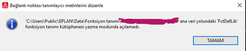

Arkadaşlar Merhaba,
EPLAN P8 2.7'de herhangi bir sembol eklediğimde, bağlantı noktası tanımlanmıyor. El ile girmeye çalışsam da sonuç alamıyorum. Konu benim sembol kütüphanemle ilgili sanırım, kısa yoldan sorunu çözebilecek var mı?
Teşekkürler

Özellikler menüsüne girmen gerekiyor.senin fotoda Özellikler (genel) seçili o yüzden kaynaklanıyor.Eğer çift tıkladığında bu sayfa açılıyorsa Seçenekler>Özellikler (genel) işaretlenmiştir. Bunun işaretini kaldırman gerekli
çok teşekkür ederimm adem bey bende bu problemi yaşamıştım sorun halloldu.
