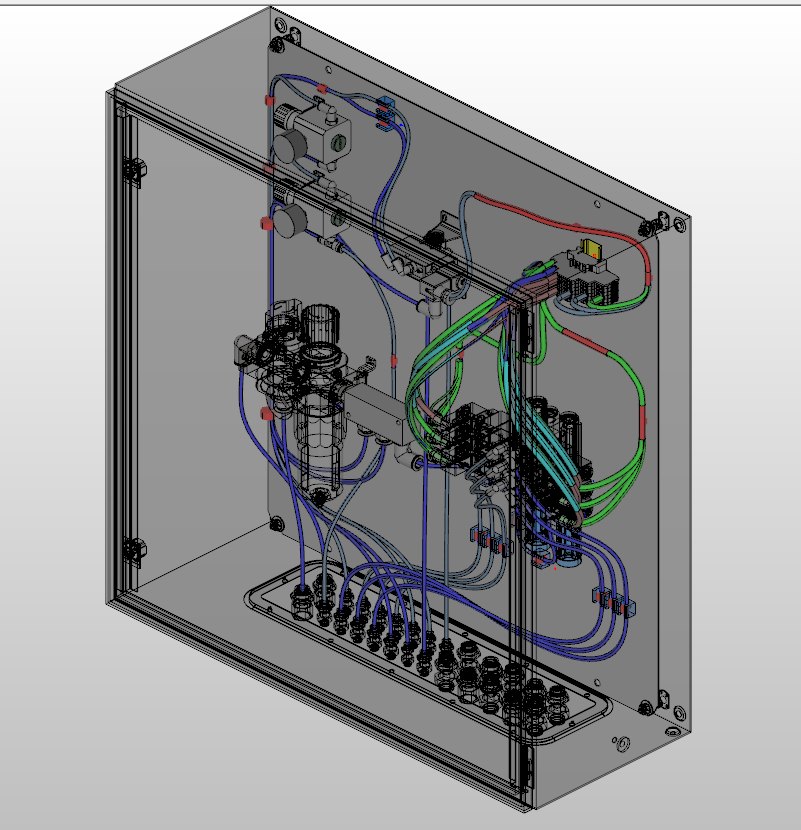

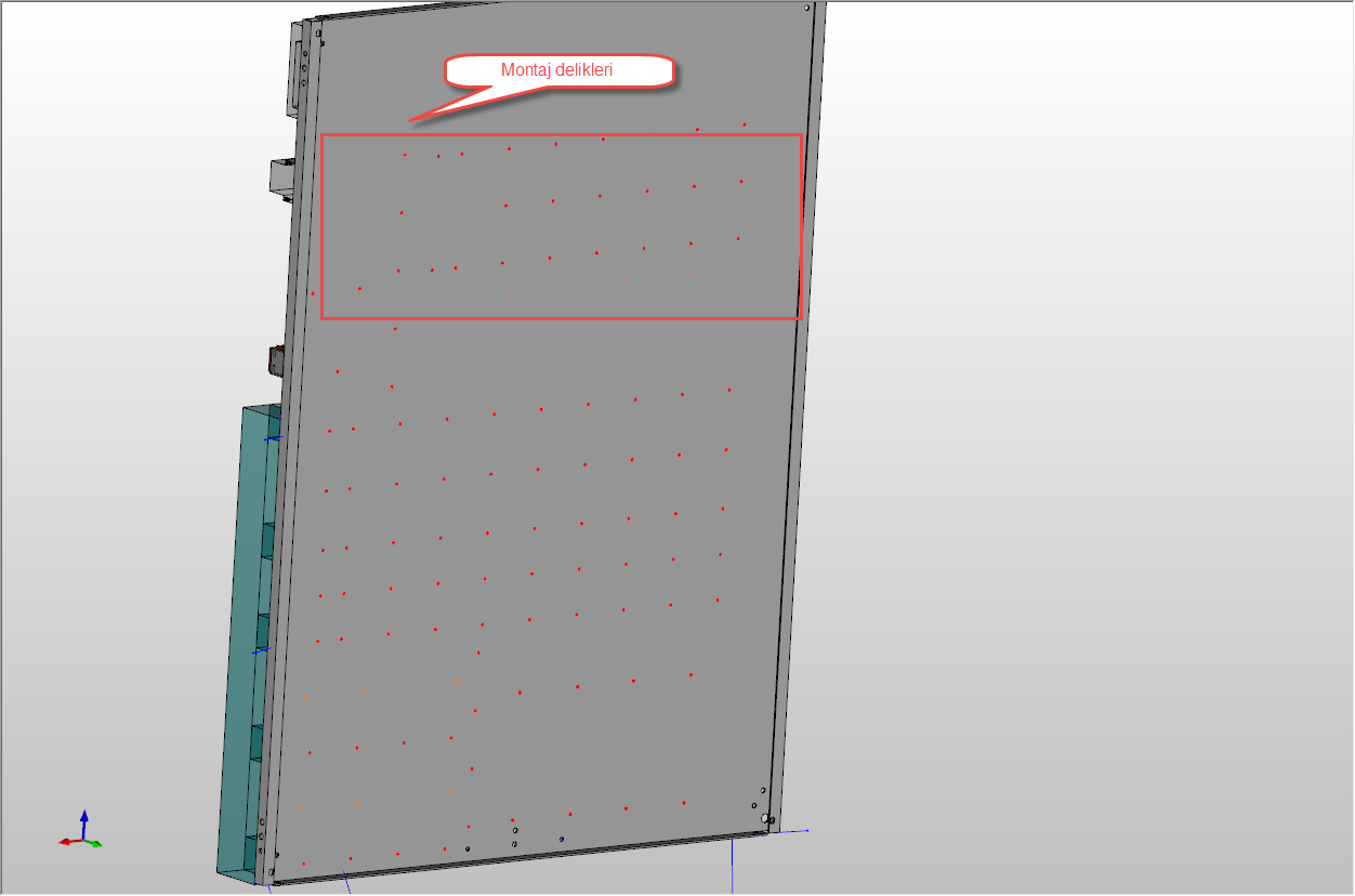

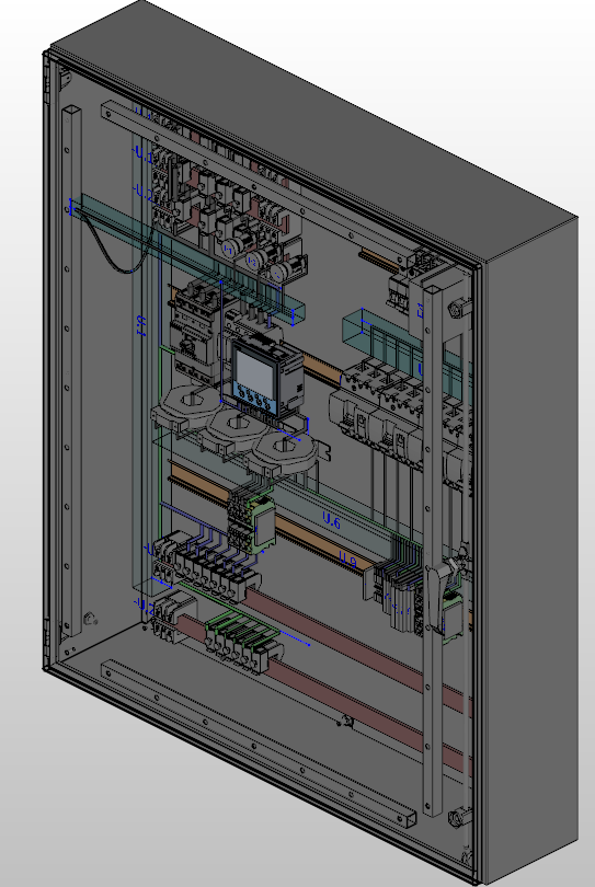

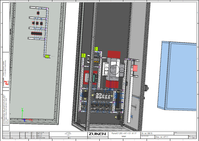

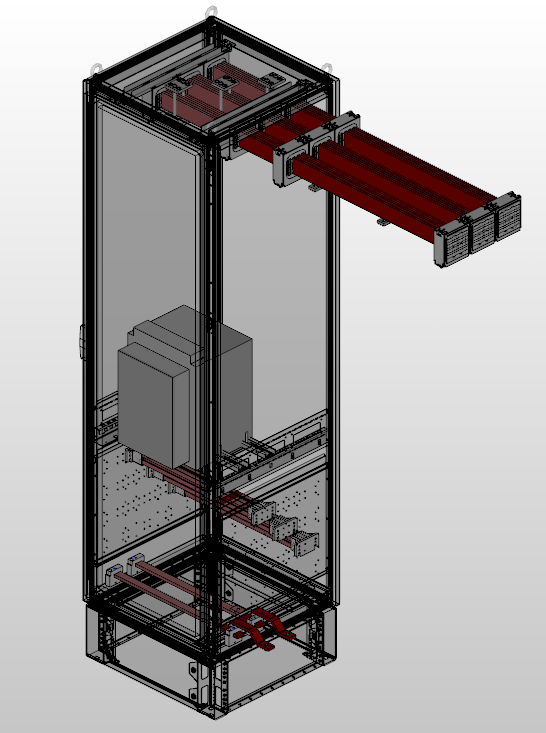

3D pano dizaynı olarak yerleşim, çarpışma kontrolü, saç patlatma delikleri gibi envantere kolayca ulaşabilirsiniz. Bara dizaynı konusunda tasarımınızı yapabilir ve ayrıca bara eğme kesme makineleri ile doğrudan haberleştirebilir siniz. Aşağıda bir kaç resim paylaşıyorum bu konu ile ilgili.
Eplan Wiring-Kablo çekimini gösteren bir uygulamadır.
Drilling Patern-Montaj delikleri ve boşaltmaları sağlayan bir uygulamadır.

Bara tasarımları yapabilirsiniz.
